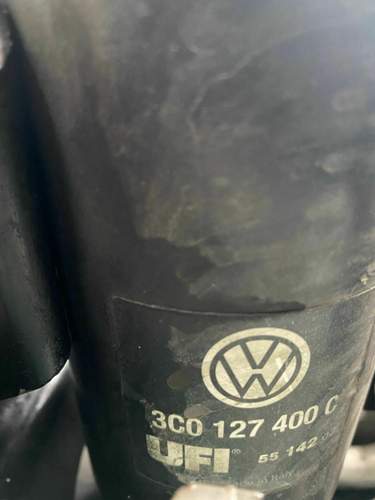

Hab jetzt ein Filter Gehäuse vom 1.9 TDI, die hat auch ein ganz anderen Filter drin als den 2.0 TDI.
Kann ich dir problemlos einbauen ? Dann würde ich es mal mit dem Filtergehäuse jetzt mal versuchen ?
Teilenummer ist das selber, bis auf den letzen Buchstaben, bei mir ist es C und beim anderen ist es ein E

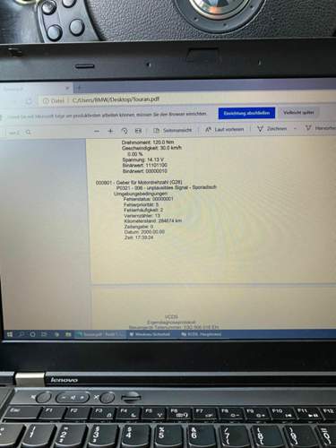

Bei mir zeigt der Fehler g28 Sensor.

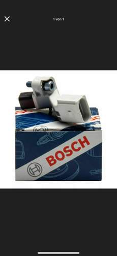

Hat jemand die Teile Nummer dafür für den Motorcode BMN.

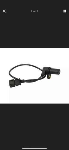

Weiß jetzt nicht welche Sensor damit gemeint wird, es gibt ja Nockenwellensensor und Kurbelwellensensor. Welche davon ist gemeint ?
Das ist der Nockenwellensensor. Der sitzt schlecht zugänglich.

Wenn Geber für Motordrehzahl im Speicher steht, wird es wohl der Geber für die Motordrehzahl sein. Die Drehzahl wird an der Kurbelwelle gemessen.
Sollte der Nockenwellensensor defekt sein, dann würde auch Nockenwellensensor im Speicher stehen.
Welche davon ist es jetzt. Weil bei der Suche kommen mir 2 verschiedene Sensoren. Hat jemand vielleicht die Teilenummer davon ?

Ja bei mir startet auch der Wagen meistens schlecht, und rückest auch manchmal im Stand. Also müsste es an dem Sensor liegen ? Der Fehler steht nur sporadisch da
Der Nockenwellensensor bestimmt, wann eingespritzt wird. Der Kurbelwellensensor bestimmt, wie viel Kraftstoff eingespritzt wird. Wenn er also im Stand ruckelt, dann könnte die Leerlaufruheregelung nicht richitg arbeiten, die erforderliche Drehzahl (bzw die Beschleunigung) der Kurbelwelle misst der Kurbelwellensensor.
