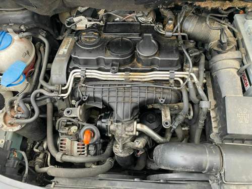

Ich habe folgendes Problem mit mein Touran 2.0 TDI BMN 274tkm. Wenn morgens der Motor kalt ist, dann dauert es paar Sekunden länger bis es startet, und ruckelt einmal ganz stark. Ich habe mal was gelesen von Kuhlmittel Sensor, das es ein Zusammenhang damit haben könnte.
Hier ist ein Video, wenn der Motor etwas warm ist... dann dauert es paar Sekunden länger bis die richtige Temperatur angezeigt wird.
Habe jetzt den Dieselfilter auch gewechselt, hat nicht weitergeholfen. Im Steuergerät sind auch keine Fehler vorhanden.
Was könnte der Fehler sein ?

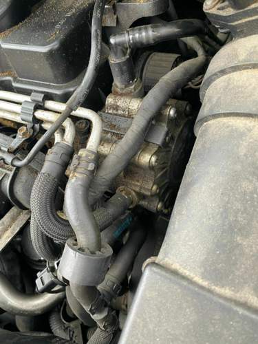

Und was ich vergessen habe zu erwähnen, der Motor stinkt auch nach Diesel, an meistens bei der Tandempumpe, falls ich es richtig so heißt
.jpg

Nur das mit dem Dieselgeruch an der Hochdruckpp. neues indiz 😁
Schau mal nach Undichtigkeiten an den Leitungen, irgendwo muss der Geruch ja herkommen.
Aber Diesel verläuft sich schnell, aber erst mal schauen ob was an der HDpp ankommt.

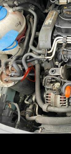

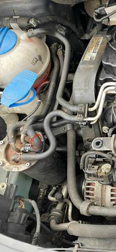

Ja sorry, soviel wissen habe ich nicht. Aber ich Versuch :-) also sowie ich es jetzt verstanden habe, mache ich den markierten Schlauch ab (siehe Bild) vom dieselfilter, und tue dann den Schlauch in einem Behälter mit Diesel so das er es dann absaugt.
Aber sollte ich dann den Motor starten ? Weil die Tandempumpe läuft doch nur bei gedrehten Motor, oder ?

Den eingang Hochdruckpumpe, bisschen hoch legen so das zulauf per schwerkraft da ist, am besten zu zweit dann starten.

Elektrisch betrieben wird die Kraftstoffpumpe im Tank. Also sollte man doch die Vorlaufleitung vom Difi trennen und diesen Schlauch in ein Behältnis halten und checken, ob Kraftstoff zum Motor gefördert wird.
Dein Experiment kann ganz kräftig in die Hose gehen, wenn dabei Luft angesaugt wird.
Wahrscheinlich ist die Leitung 1 der Vorlauf und 2 der Rücklauf.

Also das mit der intankpumpe habe ich gerade ausprobiert. Habe es mit vcds angesteuert aus der vorlaufleitung kam ne jede Menge Diesel raus. Sowie es @golfschlosser beschrieben hat
Also liegt es nicht an der intankpumpe ?
Richtig, damit fällt die Günstige Reparaturvariante weg 😁
hast du die Leitung zur HD Pumpe kontolliert? Also nach Filter? Der Filter ist dann also auch sauber, Rückschlagventil OK?
Dann wird es wohl die HD Pumpe sein, oder Undichtigkeit nach filter?
