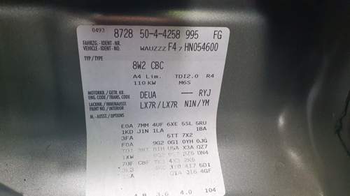

@CAHA_B8 dan habe ich eine J1N 75Ah
20210607
Die sind heute relativ klein für einen Diesel.
Die Vergleichsnummer für diese AGM Batterie ist "000915105CD"
Varta und Bosch verkaufen als Ersatz dafür eine 80Ah Batterie:
