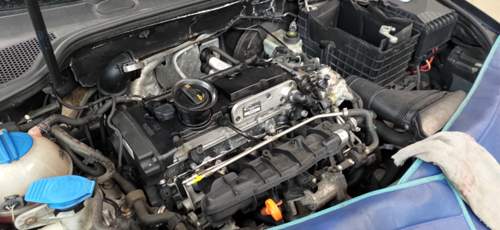

Dann ging das Auto wieder in die Werkstatt. Das war dann mein bisher letzter besuch. Dort haben wir dann den Motor auseinandergenommen.

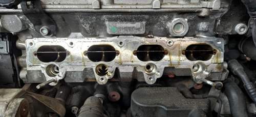

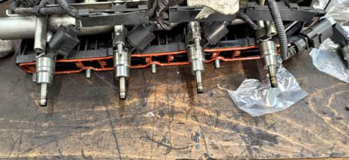

Zuerst haben wir beim abnehmen der Ansaugung gesehen, dass bei der Einspritzdüse vom zweiten Zylinder öl stand. Woher es kam wissen wir bis heute nicht. Wir haben alle Einspritzdüsen erneuert, alle Dichtungen neu gemacht alles gereinigt aber leider ohne Erfolg. Die anschließende Probefahrt hat leider immer noch die gleiche Problematik angezeigt. Einen ausführlichen vcds Auszug habe ich mit angehängt.

Motor vor dem zerlegen
Öl im Einspritzkanal
Ansaugbrücke mit alten Düsen

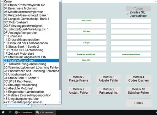

HD = Hochdruck Benzinpumpe das Teil was rechts wenn du davorstehst am Motor sitzt, kannste mit VCDS loggen wieviel bar die macht, IST/ Soll Druck

Vielleicht solltest Du sowas mal in's Auge nehmen: Wie ist das Abgasverhalten unter Last? Abmagerndes Gemisch? Wie alt sind die Lambdasonden? Man sagt, dass die so nach 180.000 km Laufleistung ihre Regelbereichsleistung zunehmend verlieren...
Lambda kann er auch logggen mit VCDS
ich habe vcds leider erst seit kurzem und bin noch nicht so drin in der Materie. bisher habe ich nur fehler auslesen hinbekommen.
ist bei der 6er VCDS SW recht einfach unter den Messwertblöcken zu finden , kann man alles durchklicken und 3 MWB hast du immer gleichzeitig im Überblick.
MWB 230 (Benzinpumpe Tank soll/ist und Differenz)
MWB 231 (Raildruck soll/ist und Differenz)
MWB 115 (Drehzahlen und Ladedruck soll/ist)
002 Drehzahl, Motorlast, Einspritzzeit, Luftmasse
003 Drehzahl, Luftmasse, DK-Winkel, Zündwinkel
004 Drehzahl, Volt, Wasser-Temp, Ansaug-Temp
020 Zündwinkelrücknahme Zylinder 1,2,3,4
031 Lambda Ist und Soll
118 Drehzahl, Ansaug-Temp, N75 Antaktung, LD Ist
230 Raildruck Soll, Ist und Differenz
231 Niederdruck Soll, Ist und Last in %
Und vielleicht noch die Lernwerte 032 und 111.
