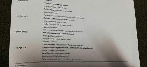

Guten Abend allen
Und zwar muss ich mich zu der Thema anschließen da ich ne Problem habe
Mein Golf 5 GTI BWA 2.0 TFSI bereitet mir Kopfschmerzen
Habe das Problem immernoch nicht gelöst
Bis jetzt habe ich KGE, Lambdasonde, LMM, Einspritzdüsen, Zündkerzen, zündspulen, kraftstofffilter, usw.
Leider besteht das Problem immernoch nach der teilewechsel
Siehe anhang
P2178 Kraftstoffbemessungssystem zu fett
Die anderen 3 Fehler wurden gelöst also braucht ihr keine Gedanken machen
Nur der eine einziger Fehler besteht
Seit Monaten immernoch nicht gelöst
Langsam vergeht mir einfach die lust
Wäre dankbar wenn ihr mir hhelft
Img-20220322

Hier geht's eigentlich um den B8.
Hast du das Ansaugluftsystem auf Dichtheit überprüft?
Ja ist dicht
Die motoren sind doch 1zu1 die gleichen im golf forum haben die mich hierher weitergeleitet
Lies mal während des Motorlaufes die Langzeit/Kurzzeit Gemischanpassung aus.
(Auch mal Gas geben etc.)
Und berichte mal was diese anzeigt.
