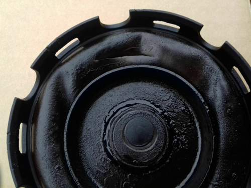

Wenn, dann ist nur die Membrane defekt und du hast Ölverbrauch. Die gibt's nicht einzeln, also das komplette Ventil wechseln.
Nimm Vaico, dass müsste original sein.
Du kannst es aber, wie bereits geschrieben, über die kleine Öffnung prüfen.

Fehler hab ich nun aber identifiziert. Mittlerweile zischt es sehr laut aus dem Bereich der Membrankammer. Drückt man darauf, ist das zischen weg.
Ersatzteil von Vaico hab ich bestellt, ich hoffe, damit wäre dann Abhilfe geschaffen

Sieht nun ganz danach aus.

hab das KGE nun gewechselt, ging recht einfach, und habe auch die defekte Membrane mal fotografiert.

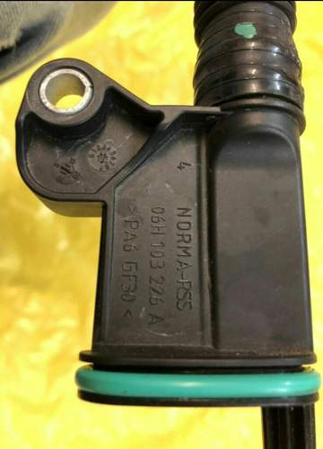

Weißt aber jemand, was ich beim A4 mit dieser grünen Dichtung anfangen soll, die dem KGE von Vaico beilag?
Ich konnte die nirgends zuordnen, daher hab ich sie auch erstmal nicht verbaut.

hier die Bilder (Dichtung und defekte Membran)
Img-20210313
Img-20210312
@sepplmatze
Müsste hierfür sein, wenn ich mich nicht irre...
Die dichtung sah bei mir einwandfrei aus
Ja dann ist doch ok....
Lass die alte drauf und die neue kannst du dir aufheben
@sepplmatze schrieb am 13. März 2021 um 13:16:50 Uhr:
Die Dichtung drückt sich mit der Zeit platt und wird durch die Hitze hart. Daher der Wechsel.
Ich beobachte mal, ob da raussifft, dann würde ich die dichtung wechseln (und dafür wieder die zündspulen demontieren)
