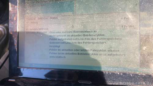

Der Schafen wurde behoben indem ein neuer Kolben eingesetzt worden ist. Nun habe ich einen Fehler der bei VAS angezeigt wird. „Lambdasonde 1 Gemisch zu Fett“ hab mit nem Kollegen die Sonde gereinigt und wieder eingesetzt 70 km ging es gut, aber dann ging wieder die Kontrolleuchte, der selbe Fehler. Was könnte es sein. Er verbraucht auch mehr als sonst. Ich hab dir Saugrohrklappe gereinigt, das AGR Ventil dazu. Manche sagen LMM, will jetzt eine neue Sonde einbauen, ist es nötig ? Oder woran liegt es.

Es waren 10 bar. Der Kolbenfresser wurde behoben. Die lambdasonde ist da Defekt siehe Bild.
die Frage ist, wie hoch die Kompression _jetzt_ ist. Kolbenfresser 'beheben' ist IMHO nicht mit einem neuen Kolben getan, wenn die Laufbuchse ruiniert ist.
Die haben die Laufbuchse geschliffen und rundumerneuert. Es handelte sich um den ersten Zylinder. Also mit dem Motor ist alles ok. Der läuft jetzt Prima, verbraucht aber mehr. Es ist der Fehler der ständig auftaucht (Lambdasonde 1, gemisch zu Fett), vermutlich deshalb. Habe sie vorgestern gereinigt, 70 km ging das gut, keine Leuchte, dann tauchte sie im Stand wieder auf. Hab den LMM abgesteckt und da kam ein Unterschied, also daran lag es nicht. Hab auch mal was wegen Saugrohrklappe gelesen. Kann da was dran sein? Ich werd die LS mal neu machen.
