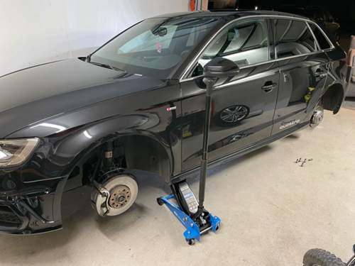

Tauschen / Pumpe anlernen haben wir zu zweit in 4h auf der Bühne gemacht. Getriebeheber ist zum unterstellen auch gut. Laut VW soll man die Federn ausbauen, geht auch ohne.
Das Diff neu Lagern war vom zeitlichen Aufwand auch ca. 4h. Da war etwas Improvisation nötig, da man das eine Lager reinziehen muss, alle anderen kann man pressen.
