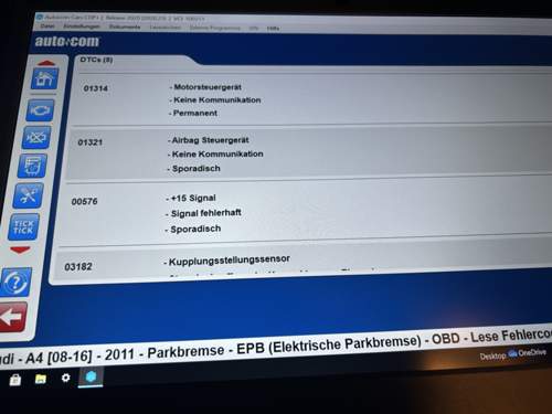

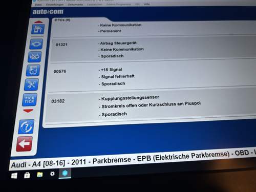

Themenstarteram 31. Januar 2023 um 22:26
Hallo,hab gerade Fehlerspeicher ausgelesen,sogar in Abs Stg taucht auf Fehler MSG kein Komunikation.
Es ist so das der Wagen wenn er kalt ist mehr oder weniger immer anspringt,nur wenn man länger fährt,stellt man Motor ab und will wieder starten dann will er nicht mehr,da kommen im Kombi instrument MKL,Parkbremse,Esp.
Kann es wirklich sein das der Steuergerät Macke hat?
09f2a769-9641-4b8b-b0fc-bcbc74351808
Dd78dcb9-54db-484e-be78-a7cae6e8258d
D00e0f27-b830-4951-b457-9b0da2e1b2f9
Die Fehler waren jetzt hauptsächlich im EPB Steuergerät?
Themenstarteram 31. Januar 2023 um 23:02
@spuerer Motorsteuergerät keine Komunikation taucht überall auf,wenn ch Motorsteuergerät auslese,EPB,Zentralelektronik..
