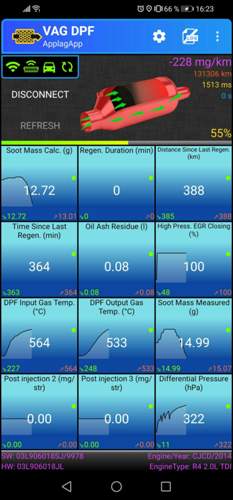

Hey Leute,
hat jemand von euch die Möglichkeit die Grenzwerte für den Differenzdruck im DPF heraus zu bekommen?!
Im Leerlauf liegt meiner bei 11hPa, frisch regeneriert bei 7hPa.
Bei 200km/h Vollgas bei 300hPa.
Diese 300hPa, entspricht 0.3bar, erscheinen mir etwas hoch. Fehlermeldung gibt es nicht und der Wagen hat 130.000km gelaufen.

Gibt es hier neue Erkenntnisse.
Heute einmal Leerlauf und einmal bei Vollgas ausgelesen.
Kenbuchstabe CJCD, 2.0tdi, 130.000km
Screenshot-20201019-162314-com-applagapp-vagdpf
Screenshot-20201019-162413-com-applagapp-vagdpf
Also im Vergleich habe ich Differenzdruck bei Vollgas maximal 150 hPa.
2.0 caha, 205 ps, 200 000km
Kann ich so bestätigen.
Hast du mal bei 200km/h und maximaler Last ausgelesen?!
Ne nicht wirklich. Eher warmer Motor, Untertourig bis Begrenzer. Da hat man ja die maximale "Last".
