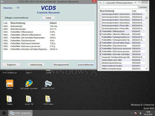

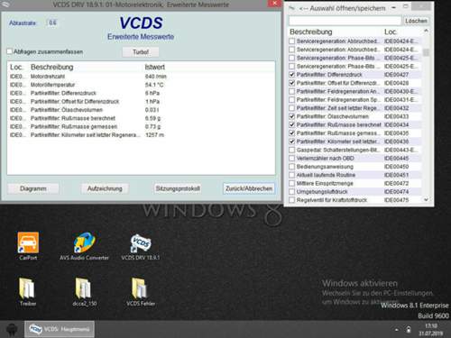

Diese Theorie versuche ich gerade zu wiederlegen. Fahre aktuell seit 5 Monaten und über 7000Km das Amsoil XL 10W-40 [Fullsaps] mit über 1,2% SA.
Der Differenzdruck ist unverändert. Wagen hat aktuell 232.000Km gelaufen.
Ölaschevolumen ist bei 0,22L (Werte wurden aus versehen gelöscht).
31-07-19-motor-an
10-12-19-motor-an
