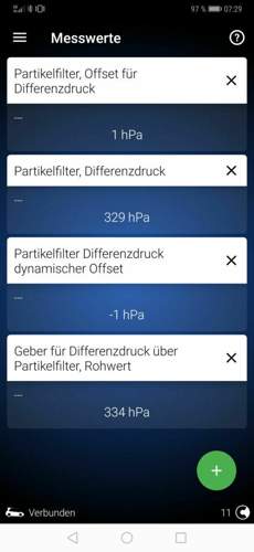

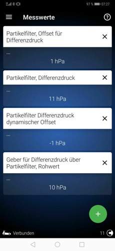

Guten Morgen.
Hier die Werte von heute früh.
Einmal im stand und einmal 3. Gang 4000upm.
Vg
@Allroaddriver84 schrieb am 14. Januar 2020 um 07:37:38 Uhr:
Guten Morgen.
Vg

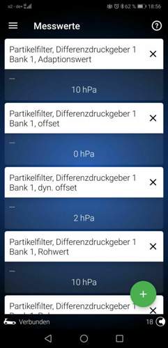

Im Anhang noch meine Werte im Leerlauf.
Lg
Screenshot-20200114-185601-com-voltasit-obdeleven
