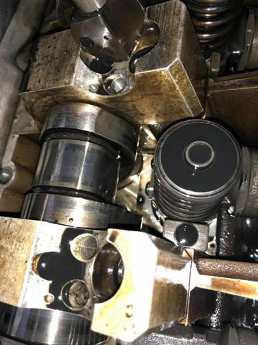

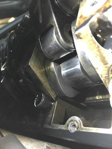

Ich glaub, dass ist wirklich der Fall:
@Andy B7 schrieb am 7. Februar 2018 um 08:10:08 Uhr:
Evtl. falsche Nockenwelle vom 140 PS TDI Motor ohne DPF verbaut. Hatten wir hier schon oft. Der TDI mit DPF hat eine Nockenwelle mit speziellen Nocken, die die Nacheinspritzung von Diesel zur Regeneration des DPF sicherstellt. Wenn nun eine Nockenwelle vom BLB Motor in den BPW eingebaut wird, welche auch genau rein passt, funktioniert die Nacheinspritzung und somit die DPF-Regeneration nicht mehr und der DPF ist immer voll.
Ich habe bei der Firma angerufen, wo ich die Nockenwelle gekauft haben. Die meinen, es könnte vielleicht sein, dass bei der Lieferung ein Fehler aufgetreten ist und die falsche geschickt haben. Hab die auch gefragt, woran man es erkennen kann.
An den Nockenwellen für die Pumpe-Düsse-Elementen ist ein Steg zu spüren/sehen, der für Dpf ist. Anscheinend regelt er dadurch die Regeneration.
Hab ich jetzt so verstanden.
Hab dann mit meiner alten verglichen und bei der ist wirklich so ein Steg zu spüren. Bei der verbauten aber nicht.
Hab auch paar Fotos gemacht und hoffe ihr könnt mir was sagen dazu.

Dann hasrt Du die falsche Nockenwelle. Das passiert soooo oft. Alle paar Monate wieder taucht ein Thema hier auf mit der falschen Nockenwelle, mit und ohne DPF.

Oh, sollte ich doch tatsächlich Recht haben... Tut mir leid für dich, dumm gelaufen das Ganze.
Du solltest vielleicht mal versuchen, mit denen zu reden, ob da etwas geht wegen Schadenersatz. Die haben ja mit Sicherheit ne Versicherung für solche Fälle. Wenn die sich stur stellen, geh zum Anwalt und schildere den Fall. Wenn du ne Rechtschutzversicherung hast, umso besser...

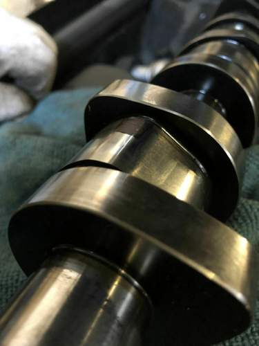

Bei mir war eine Nocke verschließen, weil ein Ventilstößel kaputt / auf war.
