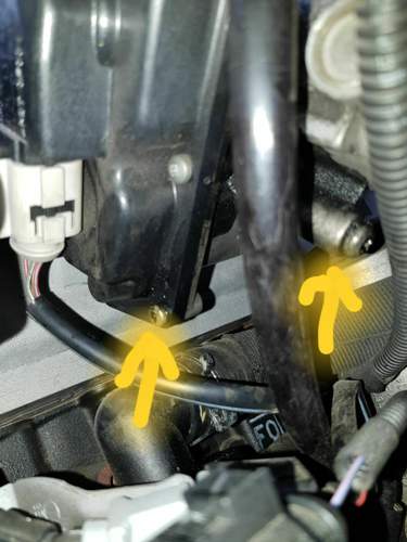

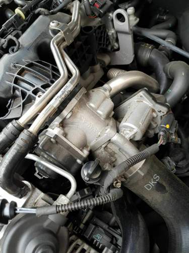

Hallo Zusammen,
ich habe ein ähnliches Problem bei meinem A4 2.0TDI B8 170PS Schalter:
Und zwar ruckelt er sporadisch extrem, wenn man in den Drehzahlbereich von 2000 1/min +/- kommt und ihn dort etwas hält und dann weiter beschleunigen will. Es fühlt sich so an als wenn der Motor richtige Zündaussetzer hat oder sich verschlucken würde. Egal ob der Motor kalt oder warm ist. VCDS steht mir zur Verfügung, der Fehlerspeicher ist allerdings leer.
Nimmt man dann kurz das Gas weg und beschleunigt wieder ist alles wieder in Ordnung.
Das AGR-Ventil werde ich morgen mal abbauen, da es dort etwas ölig ist. Siehe Bilder, an den markierten Schrauben hingen richtige Tropfen, diese sind auf dem Bild allerdings schon weg gewischt.
Habt ihr vielleicht eine Ahnung was das sein könnte?

Fehler gefunden?
Und weiss schon wer was, an was es gelegen hat
Nach dem Reinigen des AGR und der Drosselklappe war das Ruckeln weg.
Hab heute auch das AGR Ventil gereinigt, und es scheint die Lösung zu sein. Danke nochmals für deine Info
