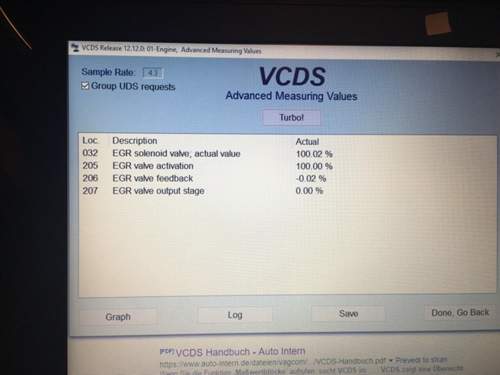

Du musst dich ins motorsteuergerät einloggen und dann auf erw. Messwertblöcke. Aus der liste musst du dann "Abgasrückführung(istwert)" und "Abgasrückführung(sollwert)" anwählen. Nun kannst du die messwerte vergleichen. Wenn dort mehr als 50mg/H abweichung ist, ist der agr ventil defekt.

Wenn du VCDS hast, kannst du es leicht herausbekommen. Oder du schneidest aus ner coladose ein stück blech ab und schiebst es zwischen das abgasrohr und agr ventil sodass kein abgas mehr durch kann. Somit hast du den ventil stillgelegt. Du bekommst daduch eine Fehlermeldung aber wenns nicht mehr ruckelt, hast du den fehler 😉... übrigends, schaue dir doch mal in youtube die funktionsweise des zweimassenschwungrades an. Das ist eine art federung der die ruckartige kolbenbewegung dämpft und für eine kontinuierliche drehkraft sorgt. Wenn der nun kaputt ist, bekommst du die ruckartige kolbenbewegung direkt an die räder. Dann spürst du bei jeder kolbenbewegung einen ruck, und das auto ruckelt
ich habe VCDS, wie kann ich es herausbekommen, enine kurze anleitung bitte? 🙂 wegen dem zweimassenschwungrade hab ich zweifel weil das ruckeln nich imer da ist, nur ab un zu!
Und den LMM kann ich auch im vcds testen?
Ja geht genau so nur sollwert oder istwert, eines von beiden, ist weiter unten musst runter scrollen, sind halt nich direkt untereinander wie agr..
Unter velcher nummer finde ich das genau? Habe nur EGR activation und EGR autput stage gefunden und die sind beide in %, nicht in mg/H wie du geschreiben hast... Die % stimmer aber auch nicht, sind unterschildlich.
Habe ein bild gemacht... habe auch bemerkt das der motor in lerlauf beim leichten gaspedal halte ( 1000-1500 rpm) unruhig loüft!!
