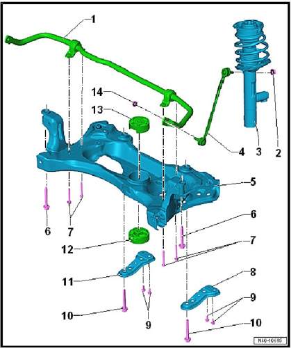

habe ich vor 6 Wochen machen lassen, Motor muss nicht raus, aber die Vorderachse mit Lenkung war bei mir draußen..
Ruß war bei 74 g (von erlaubtenb 80g (soweit ich weiß)
Danach schnurrt er wieder wie ein Kätzchen und muss nicht mehr regenerieren "alle Nasen lang"
Nebenkosten: DPF Reinigung (250 eur) habe ich normal bezahlt aber danach musste ich zur Vermessung: die Vorderachse nicht mehr einstellbar bzw. verstellt. (Rost an den Spurstange LI) Habe dann beide Spurstangen PLUS die beiden Köpfe neu machen lassen müssen, jetzt ist alles wieder top...

Partikelfilter aus- und einbauen
Hinweis
Je nach länderspezifischen Abgasgrenzwerten ist bei diesem Motor ein ungeregelter Partikelfilter (Partikelminderungssystem) oder ein Katalysator verbaut. Der Unterschied beim Aus- und Einbau ist sehr gering. Aus diesem Grund ist nur der Ausbau des Katalysators beschrieben ? Katalysator aus- und einbauen.

Also die Werkstatt meinte: Motor raus.
HL meint: Lenkgetriebe raus.
Groschl meint. Ein paar Schrauben und gut.
Geht weit auseinander...
