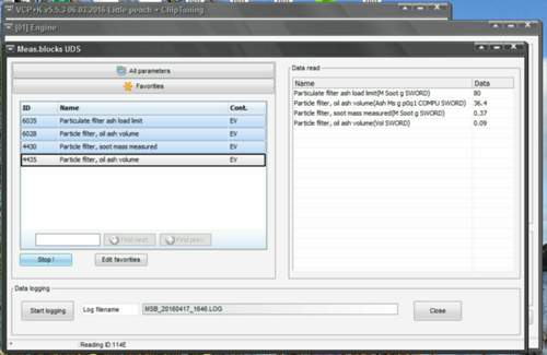

Ascheoelwert max. ist bei meinem 80g im Steuergeraet eingetragen, bei 160Mm habe ich jetzt laut Steuergeraet 36.2g drin.
Als Faustformel sagt man Durchschnittsverbrauch * Laufleistung / 100 * 0,0046 = Ölasche in g.
Das würde im Fall von itasuomessa einen Durchschnittsverbrauch von ca. 5 l/100km ergeben. Kommt hin?
Achja, hierbei muss man die Laufleistung typisch in km statt in m angeben.
@ itasuomessa
Welchen Wert hast Du für Deine 80g max. ausgelesen?
Kommt grob hin (5.24l/100km ueber 162Mm).
Habe des particle filter ash load limit wo 80g drinstehen.
Pdf-162mm
Soweit ich weiß ist das nur die normale Beladung, auch wenn da Ölasche steht. Kann mich aber auch irren.
