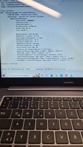

Hab gestern folgende Fehlermeldung von meinen Audi erhalten (Ladeluftkühler Ansteuerung für Kühlmittelpumpe - Unterbrechung), könnt ihr mir sagen wo ich diesen finde? Ev. Ist nur ein Stecker lose.

So hab das Problem behoben! Die Kabeln vom Anschluss Kühlmittelpumpe waren durchtrennt, wahrscheinlich ein Maderbiss! Ich habe geflickt und jetzt sollte es passen! (Siehe Fotos),

Die Pumpe wurde nun getauscht (4H0 965 569A) war die Teilenummer.
So jetzt habe ich auch die Fehlermeldung *kühlmittelpumpe ladeluftkühler mechanischer fehler* hab den fehler gelöscht und das gelbe lamperl im FIS ist weg aber die Fehlermeldung bleibt bestehen, muss ich das jetzt wahrscheinlich auch tauschen?
Sieht so aus. Wir haben sie damals manuell angesteuert und sie lief auch setzte aber sporadisch aus und der Fehler kam immer wieder. Ist halt nicht gut wenns dann zu warm wird. Würde tauschen.
