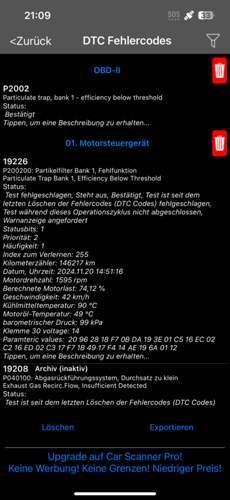

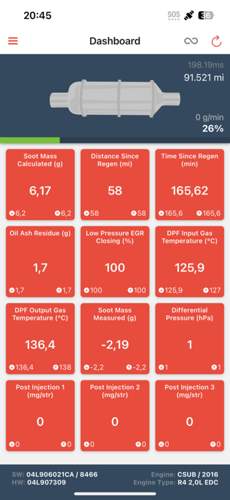

Jetzt habe ich mir selber ein veepeak ble + Adapter zugelegt und hab mithilfe der VAG dpf App paar werte von dem dpf abgelesen. (Siehe Bild)
Die Aschebeladung scheint für die Laufleistung zu gering zu sein. (1,7 g)

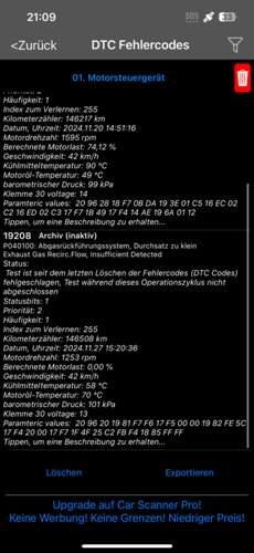

Hab dann auch mit den obd2 Adapter mit der Carscanner App die Fehler ausgelesen. Da erscheinen dann P2002, P200200 und P040100.
Nun wollte ich euch bitten, ob ihr mir weiterhelfen könntet was genau das Problem sein könnte.
Hab die Bilder von der Diagnose auch mit reingepackt.

Es wäre ja einmal interessant gewesen was der Differenzdruck bei dir anzeigt. Oben im Bild steht 1hPa. Ich vermute da stand der Wagen mit Motor aus während der Messung - korrekt?
Spannend wäre hier der Wert einmal im Stand bei laufenden Motor oder aber ein paar Werte bei der Fahrt (auch bei starker Beschleunigung).
Dann könnte man auch was sagen ob die Werte plausibel sind.
Aber mal sehen was nun mit dem Neuen raus kommt. Evtl. war es ja ein Glückstreffer 😉
Bro hab mal bisschen recherchiert für dich. Der Fehlercode könnte mit dem agr zusammenhängen weil du ja auch den Fehlercode p040100 hast. Der Code sagt nämlich das:
P040100:
Abgasrückführsystem (AGR/EGR) - Fehlfunktion
Dieser Code bedeutet, dass das AGR-System nicht korrekt funktioniert. Ursachen könnten sein:
• Verstopfte oder blockierte AGR-Ventile
• Probleme mit Sensoren (z. B. AGR-Positionssensor)
• Vakuumlecks oder elektrische Probleme
• Verschmutzung durch Ruß oder
Ablagerungen
Wenn man sich das jeweilige Datum der Fehler anschaut so kommt der Fehler zum DPF zuerst - der zum AGR erst ein paar Tage später.
Dennoch sind die Fehler alle aus Ende November laut Zeitstempel.

Die 1.7g Asche ist viel zu gering, wie du sagst. Entweder taugt das Tool von dir nichts oder es wurde was zurückgesetzt.
Ich würde gar nicht sooo lange damit rumfahren. Wenn das System aufgrund der Fehler nicht mehr regenirren sollte, dann setzt sich der DPF sehr schnell mit Ruß zu. Und wenn hier eine gewisse Grenze überschritten wird, dann verweigert das Steuergerät die Regeneration und er kann nicht mehr zu Asche verbrannt werden. Dann ist dein DPF wegen Ruß verstopft und muss gereinigt/ersetzt werden.
Daher interessieren mich die Differenzdruckwerte von oben, ob diese erhöht sind oder im Rahmen.

Ich sehe leider nicht wirklich in deinen Screenshots bei welcher exakten Geschwindigkeit und welcher Drehzahl welcher Differenzdruck anliegt.
Im Stand, wenn der Motor an ist, sollte der Wert um die 7-8hPa sein. Das ist der Standardwert, den ich hier im Forum gelesen habe (egal ob 2.0 TDI oder 3.0 TDI).
In deinen Screenshots ist der Wert immer unter 100hPa. Das ist eigentlich in Ordnung. Bei meinem 3.0 TDI geht er bspw. derzeit auch kaum über 100hPa hinaus. Ich habe irgendwo mal eine Log-Fahrt (also beim fahren die Werte gemessen), wo ich Geschwindigkeit, Drehzahl und Differenzdruck über eine Fahrt permanent gespeichert habe. Das geht dann bspw. mit VCDS.

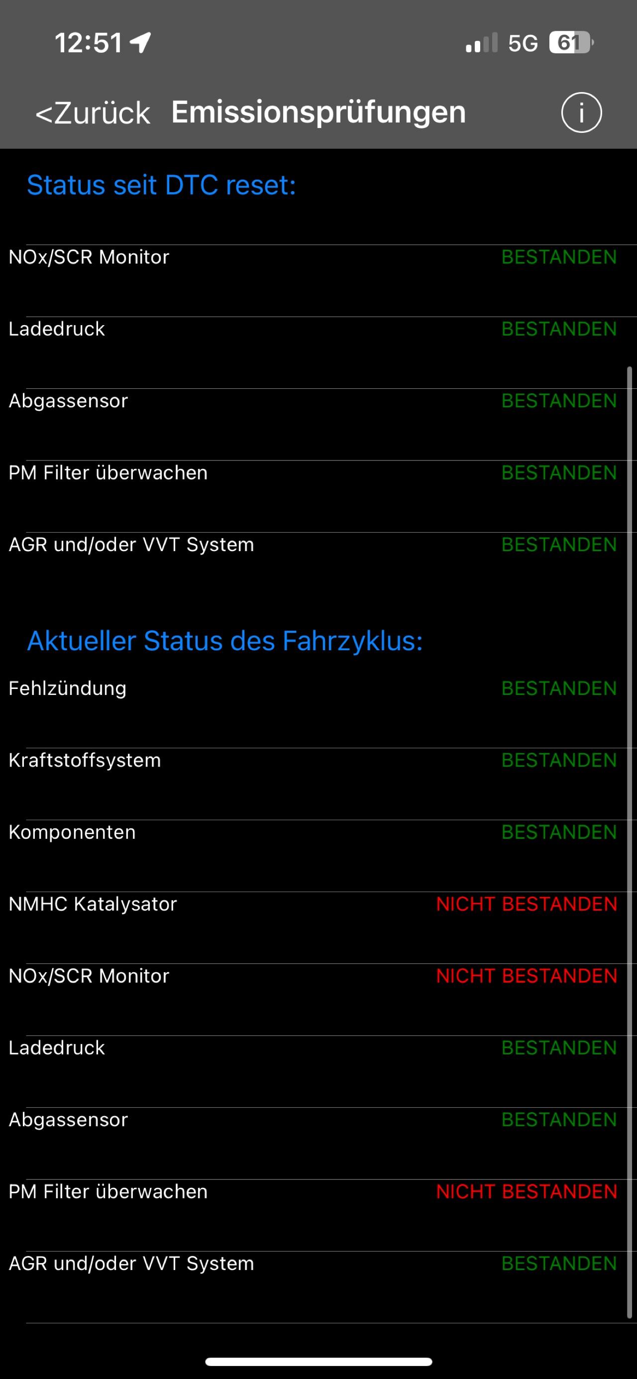

Die carscanner App zeigt mir bei nichtkontinuierliche Monitore folgendes. (Siehe Bilder)
Alles ist bestanden außer manufacture definiert Monitor.
Hat es irgendeinen Zusammenhang mit den Fehlern p2002 und p200200?
