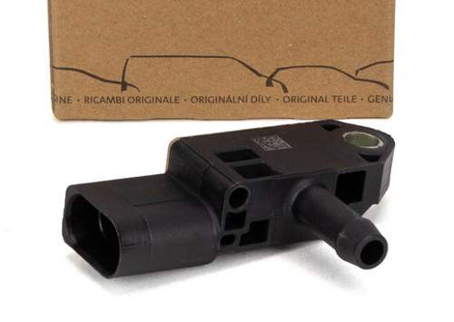

Du kannst mit 80.-€ inkl. MwSt für den Sensor rechnen. ("Ladedruckgeber G31" 04L906051K für Motor DEUA)
Ein Kabel ist nicht zufällig durchgebissen?
Ladedrucksensor
Die Frage bei sowas ist immer was für eine Ladedrucksensor Fehlermeldung es tatsächlich ist.. es gibt ja keine Meldung " Sensor defekt". Nicht dass man den Boten tötet.

80€. Habe ich auch mit gerechnet. Danke für das Bild. Ich hoffe, dass der Sensor dreckig oder nur das Kabel durchgebissen ist. Ist auch unser Vermutung, da er davor lange gefahren ist ohne Probleme, ihn abgestellt hat und 2 Stunden später wieder losgefahren ist.

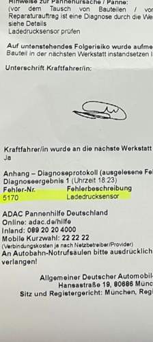

Im Fehlerspeicher steht nur:
Fehlernr.: 5170, Ladedrucksensor
Er ist im Notlauf und auch das Löschen des Fehlers bringt nix. Es kommt wieder.. lg
Was ist das denn für komischer Fehlercode. Normalerweise sind die ja im sechsstelligen Format und mit der weiterführender Beschreibung, wie "Kurzschluss gegen Masse", "Spannungsunterbrechung" oder "Signal unplausibel" etc. Womit wurde ausgelesen?

Genauso haben wir es vom ADAC bekommen. Der Pannenhelfer sein Gerät am Fahrzeug angeschlossen und den Fehler ausgelesen. Im Anhang der Fehlercode.
Screenshot-20231018-181618-whatsapp
Na ja, ist halt so ein universelles Auslesegerät gewesen. Ist dann schwierig mit Fehler eingrenzen, wie gesagt das sind eigentlich mehrere Symptomcodes die weiterführend in Frage kommen und es muss nicht zwingend der Sensor an sich sein.
Soll halt Audi Service Partner gucken wenn es eher über die Garantie läuft.
