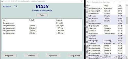

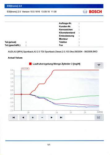

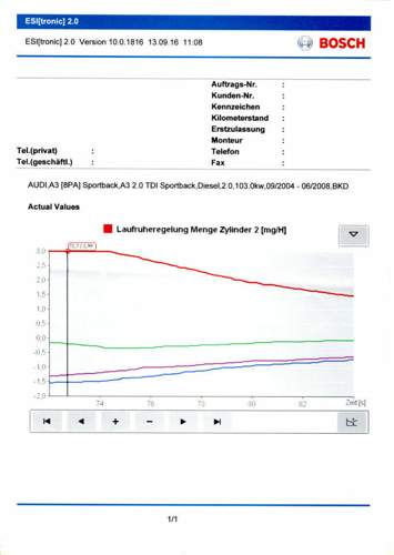

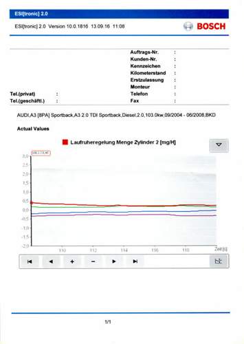

Ich lade mal ein paar Bilder hoch:
13.09.2016, Kaltstart um 11:08 Uhr
LRR1: Gleich nach dem Start geht die Laufruheregelung Menge Zylinder 2 auf Vollanschlag.
LRR2: 54 Sekunden nach dem Start regelt er in Richtung "normal" zurück. Das ist auch der Moment, an dem er aufhört, Blaurauch auszustoßen.
LRR3: 88 Sekunden nach dem Start ist alles völlig normal.
Am 14.09.2016, Kaltstart um 10:09 Uhr: alles völlig normal. Siehe Bild LRR4.
Warum spinnt er in 95% der Fälle rum und manchmal nicht?

Kaufe dir einen neuen Zylinderkopf, dann ist das Problem weg. Man muss bei dem Motor nicht lange rumraten. Die Injektoren sind im Zylinderkopf eingeschlagen, deshalb sind sie undicht. Nach einer Minute Laufenlassen ist das Problem weg. Logisch, bei Wärme dehnt sich das Material aus und somit verschindet die Undichtigkeit.
Wie lange braucht er denn um zu Starten? 3-5 Sekunden?? Warte einfach ein halbes Jahr, dann sind es 15- 20 Sekunden. Wenn du keine Standheizung im Fahrzeug hast, mit der du am Tag X das Fahrzeug vorheizen kannst, sind es irgendwann 30 Sekunden, ehe der Karren läuft und letztendlich wirst du ihn auch mit Standheizung nicht mehr starten können.
Man kann sich nun daran erfreuen, dass er in 5 Prozent der Startversuche noch besser startet, als in den übrigen 95 Prozent der Fälle. Aber vielleicht hat das Auto früh in der Sonne geparkt und der Zylinderkopf war die entscheidenden Grad wärmer.
Die PDüsen sitzen auch "locker" im Kopf und in 5 Prozent der Fälle ist eben das eine Element (welches ggf am schlimmsten undicht ist) eben vom Nocken dichtgedrückt, wenn man das Fahrzeug abschaltet und der Motor abkühlt.
Dein Meister hat schon die richtigen Maßnahmen mit dem Auslesen der Regelmengenabweichung getroffen.
