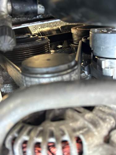

Hallo zusammen, ich bin ratlos.
Habe bei meinen Audi A3 8P 2.0 TDI 16V BKD 140PS Frontler ein Problem.
Im Leerlauf schlägt der Riemenspanner sehr laut mit dem alten spanner.
Habe ihn durch einen neuer Namenhaft ersetzt und einen neuen Namenhaften Riemen.
Problem ist das gleiche Riemenspanner schlägt sehr laut.
Lichtmaschine ist okay kein spiel keine geräusche.
Sämtliche schrauben geprüft ob eine Locker ist kein Erfolg es ist alles so wie es sein soll.
Hoffe mir kann einer Weiterhelfen
Liebe Grüße
Daniel
1 Antworten
Wird der generatorfreilauf sein.
