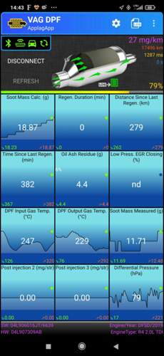

auf euren Rat hin hab ich mir den Dongle
Vgate iCar Pro Bluetooth 4.0 gekauft und benutzt die Vag DPF APP. Das funktioniert wirklich einwandfrei und ist sehr komfortabel. Inzwischen hab ich die erste Regeneration bewusst erlebt. Ohne die App hätte ich das nicht mitbekommen. Sie hat ca. 15 Min. gedauert und kam nach 345 km.
Jetzt noch eine Frage:
Ist das in Ordnung wenn er alle ca. 350 km regeneriert?
Was bedeutet eigentlich der Wert "Low Press EGR" in der VAG APP? (siehe Bild)
Der Refresh Balken oben in der App ist von ca. 79 auf 100% durch ausschließlich Kurzstrecke von 8 km innerhalb von 50km gestiegen. Wäre das trotzdem Ok solange er selbständig regeneriert?
Screenshot-2020-12-01-14-43-36-597-com-applagapp-vagdpf
EGR = exhaust gas recirculation = Abgasrückführung (AGR)
low press. = Niederdruck
high press. = Hochdruck
Die zusätzliche Low Press EGR (Niederdruck-AGR) gibt es beim Golf VI meines Wissens nach nur bei einigen Exportvarianten für den US-Markt mit strengeren Abgasvorschriften. Die europäischen Versionen dürften nur über die Hochdruck-AGR verfügen. Du kannst die Anzeigefelder anpassen, interessant ist für dich eher die High-Pressure-AGR.
Der Regenerationsintervall ist im Kurzstreckenbetrieb normal, spätestens nach 750km erfolgt eine kilometerabhängige Regeneration.

Danke für deine schnelle Antwort.
Also ich besitze einen Caddy 4 Bj. 2018 mit dem 2.0 TDI Motor. Leider habe ich keine Möglichkeit gefunden das Anzeigefeld von "Low" auf "High Pressure" anzupassen.
Weder in den Einstellungen, noch in der Anzeige durch längeres gedrückt halten. Hast du mir da noch einen Tipp?
