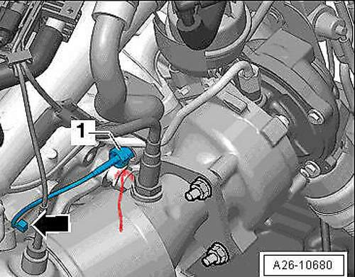

Es scheint der Sensor vor dem Turbolader zu sein. Kannst du den Innenwiderstand nicht einfach messen, wenn du kein gescheites Diagnosegerät hast?
Ich scon weksel diese 2 senzor ist mit blau în Photo
Sensor 1 sitzt im Turbo.
Roter Pfeil auf dem Bild ist Sensor 1 G235.
Abgassensor 1
Du hast noch ein sensor direkt nach DPF
Vllt ist dieser im eimer
Viel Glück

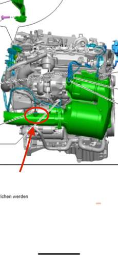

Wo sitzt dieses Sensor und kann man diesen Selber wechseln? Wenn ja welche Teilenummer müsste ich da bestellen?
Wenn ich weis wo der Sensor sitzt würde ich auch erstmal schauen ob nicht eventuell der Marder nur das Kabel beschädigt hat.
Für eure Hilfe schon mal vielen Dank

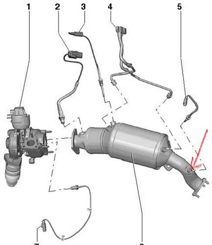

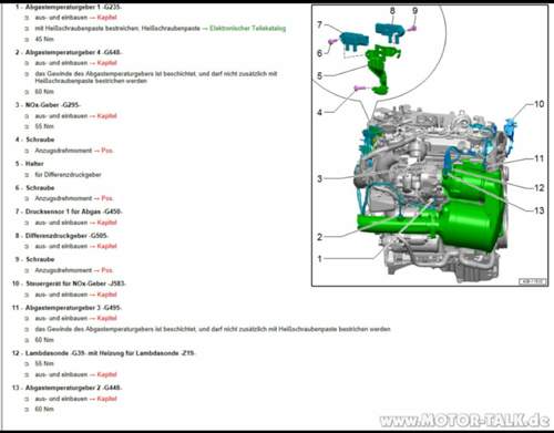

Im verlinkten Thema ist ein originales Bild aus dem Leitfaden von Audi. Pos2 ist der besagte Sensor.
Sitzt direkt hinterm DPF im geraden Rohr. Vielleicht mal die Haube öffnen und reinschauen?
Sensor bei Audi bestellen, dann hat man den richtigen.

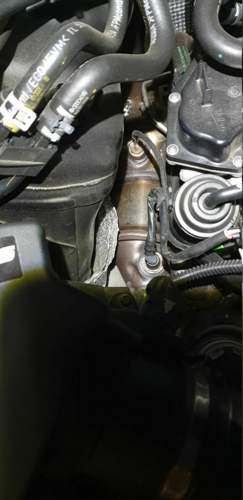

Hier mal ein Bild. Ich denke das hier der Sensor für Turbolader und vor dem DPF zu sehen sind und der Sensor 4 hinter dem DPF vom Motorraum aus nicht sichtbar ist oder liege ich da falsch?

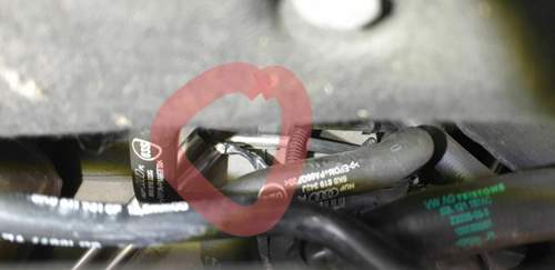

Ich habe den Fehler gefunden. Der Marder hat mir das Kabel durchgebiss. Nicht direkt am Kabel des Abgastemperatursensor sondern nach dem Stecker am Kabelbaum bevor dieser in einem großen Strang verschwinden. Das ganze sollte ich aber repariert bekommen. Morgen nehm ich alles was ich benötige mit auf Arbeit und werde das ganze reparieren. Ich halte euch auf den laufenden damit es eventuell auch anderen hilft.
Unten mal ein Foto
Edit: Für die Leute die es interessiert. Der Geber 4 beim Audi A4 Avant quattro 2L Diesel mit 177 PS sitzt weiter hinten. Man kommt durch den Motorraum nicht ran kann ihn aber wenn man hinter schaut und den Abgasstrang folgt gerade so sehen. Ein Austausch ist bestimmt nur von unten möglich

Montageübersicht - Abgastemperaturregelu
