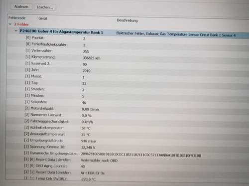

Nächsten Tag ging einmal die MKL und diese gelbe Spierale an, dann mit VCDS ausgelsen:
4916- Geber 4 für Abgastemperatur Bank 1
P246E 00 [167] Elektrischer Fehler
Warnleuchte EIN - unbestätigt - geprüft seit letzter Löschung
Motordrehzahl: 829.00 /min
Nominierter Lastwert: 24,7%
Fahrzeuggeschwindigkeit: 0km/h
Kühlmittertemperatur 63°C
Ansauglufttemperatur: 18°C
Umgebungsdruck: 990 mbar
Spannung Klemme 30: 14.860 V
Verlernzähler OBD: 40
Abgastemperatursensor 1: 20.0°C
Abgastemperatursensor 1: -0.0°C
Abgastemperatursensor 2: 97.0°C
Abgastemperatursensor 4: -100°C ???
Der Messwert von Geber 4 schaut ja schoneimal komisch aus :mad:

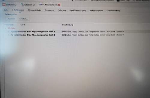

Fehler dann einmal gelöscht kam denn auch wieder und die Abgaslampe (diese Spiralenförmige) blinkte Gelb.
Ich bestellte dann den neune Fühler. In den Tagen bevor ich den neuen Fühler hatte bin ich damit immer noch zur Arbeit und zurück gefahren (60km am Tag).
Plötzlich erlischte die gelbe Warnleuchte für Abgas :confused: . Zuhause dann nochmal VCDS dran und geschaut. Fehler war noch hinterlegt aber ich löschte in trotzdem mal. Siehe da, alles Weg :eek: .

Was hatte es wohl mit dem Funkenflug auf der Autobahn auf sich? Ist einfach nur der Abgassensor in Flammen aufgegangen oder ist jetzt auch der DPF kaputt (Im Anhang ein Foto von den jetzigen Messwerten des DPF)?
Oder liegt alles am Abgassensor? Kann der DPF sich überhaupt noch regenerieren, wenn ihm der Temperatursensor nach dem DPF fehlt? Aber Warum ist denn der Fehler vom Temperatursensor Weg :confused:

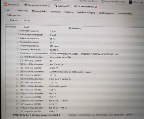

Die Meßwerte kann man besser nach Probefahrt auslesen.
Normalerweise spinnen die bei heissem Motor.
Die Werte sollten eigentlich ungefähr gleich sein.

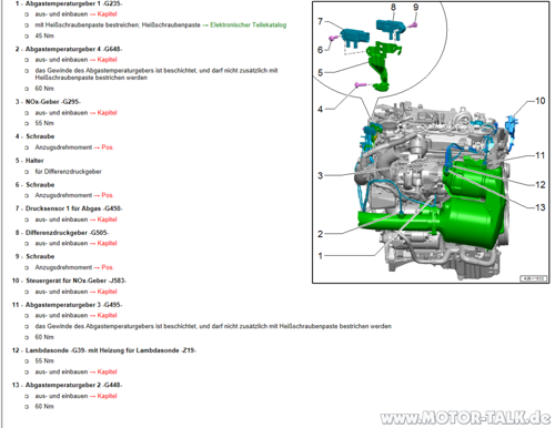

Bei dir auf dem Bild schaut das irgendwie merkwürdig aus. Das ist doch dieser Sensor (Im Anahang)?
Mich macht nur dieser Funkenflug stutzig...
Welchen Motorkennbuchstabe hast du?
Bei meinem Bild ist Abgasreinigungsmodul abgebildet.

Schau mal genau nach so einen MBK finde ich bei Bj 2014 nicht.
CJCB
Bei deinem Bild steht was von 2009 habe jetzt aktuallisiert Bj. 2014 MBK CJCB.
Motor heiss fahren und die Meßwerteblöcke von den Fühlern 1 , 3 und 4 noch mal auslesen am besten dann bei laufendem Motor.

So, mal ein Update von dem Austausch des Abgastemperatursensors Geber 4.
Nach austausch des Sensors konnte man sehr deutlich erkennen, das dieser so gut wie komplett runtergebrannt war. Es existierten noch ungefähr 1cm des Sensors, alles andere war komplett verschwunden (verbrannt ).
Dann löschte der Mechaniker alle Fehler, der Sensor zeigte auch wieder plausible Werte an, nur Sensor 1 (Am Krümmer) und Sensor 3 (vor DPF) waren weit weg von den im Sensor 4 gemessen Temperaturen.
Bild von den Werten stelle ich bald zu Verfügung.
