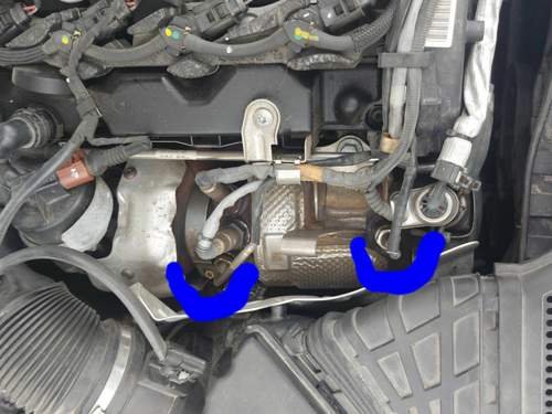

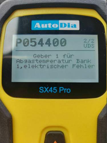

Hallo ich habe eine problem auch mit audi a4 b8 2015 2.0 L
Fur abgastemperatur elektrische fehler und ich Temperatursensoren geändert, aber der Fehler verschwindet nicht. Sie können mir mit einer Antwort helfen
Erori nummer: P054400
Wie lautet denn der genaue Fehlerspeichereintrag.
Hast du auch den richtigen erneuert?
Welcher Kennbuchstabe und Bauj.
Welcher Sensor ?
Abgastemperaturgeber 1
Abgastemperaturgeber 3
Abgastemperaturgeber 4
Hier ist die eror in Photo und die 2 senzor fur blau schon ist Neue bitte hilfe wass ist problem
