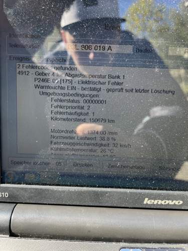

Vielen vieln dank Peter . Fehlerspecheintrag ist in Fransösich aber ist ungefahr " Abgastepratursensor 4 Bank 1 wechseln". Ich habe kein VCDS und habe ich machen lassen die pruffung bvei VW handler.

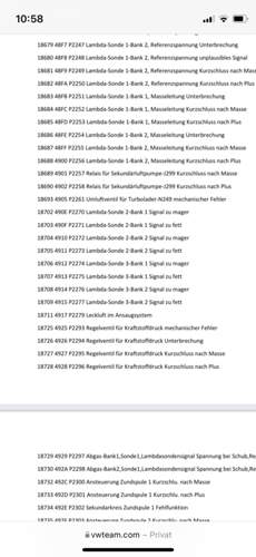

Habe einen den selben Fehler ich weiß aber nicht welche Lambdasonde das ist vorne vorne beim Motor oder unten beim kat
Fehlermeldung 4912 heißt: Lambdasonde 3-Bank 1 Signal zu mager

Der 2.0 TDI hat nur eine Lambdasonde.
Der Rest sind Abgastemperaturfühler.

-4912 Das Auslesegerät zeigt Geber 4 für Abgastemperatur Bank 1
-Und laut der Fehlermeldung und Internet ist 4912 Lambdasonde 3-Bank 1 Signal zu mager.
Danke Peter
Mit Fehlermeldung 4912 kann man nichts anfangen.
Was denn jetzt ist die Lamdasonde im Fehlerspeicher oder ein Abgastemperaturfühler?
Geber 4 ist der Temperaturfühler nach Partikelfilter.

Bitte richtig lesen.
Der Abgastemperaturgeber nach dem DPF ist defekt oder eben seine elektrische Zuleitung/Steckverbindung.
Ja genau.
Der Abgastemperaturfühler 4 ist defekt oder das Kabel.
Geber 4 ist der hinter dem Partikelfilter da kommt man nur von unten dran.
Die Steckverbindung ist oben im Motorraum an der Spritzwand.
