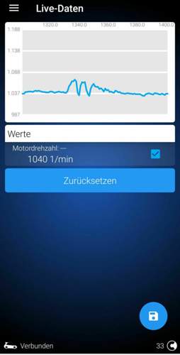

Ich hab heute auch Mal nochmal die Diagnose angeschalten. Kurz nach dem Motorstart so 30s hört man wie der Motor sie Drehzahl verändert. Man sieht es aber am Drehzahlmesser nicht. Mit OBD11 mit der richtigen Auflösung aber sehr gut wie der Motor zwischen 1000 und 1065 u/min pendelt.
Das Pendeln kann doch auch nicht normal sein?
Auf dem zweiten Bild sieht man 3 Ausschläge. Das sind die Ausschläge welche sie Drehzahl hat wenn der Motor ruckelt.
Hilft das evtl.?
Es sieht so aus, als ob er das schlagen im gleichen Drehzahlbereich wie das Pendeln macht. Die Ausschläge sind gleich hoch... Nur halt viel schneller...
Screenshot-20220114-132959
Screenshot-20220114-133136
