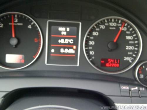

So die Massnahme wurde heute auch bei meinem Auto durchgeführt und alle 4 PD Einheiten sind erneuert worden. War doch nix mit einer Stunde und aufs Auto warten. Hab das Auto gestern nachmittag abgegeben und kostenlos einen Audi A1 als Ersatzwagen bekommen. Heute nach der Abholung ist mir allerdings noch nichts aufgefallen das er ruhiger läuft oder so.

Heute nun das erste mal auf Langstrecke mit den neuen Injektoren. Ich bin begeistert.
Der Verbrauch ist drastisch gesunken. Bin heute viel mit Tempomat gefahren....160 - 180 6,2 ltr. Diesel.
Hier in Dänemark (130 max auf der BAB) pendelte er sich bei 5,5 ltr. ein
Tankreichweiten zeigt mir nun das FIS von knapp über 1000 km. Mit den alten Injektoren lag mein Verbrauch zwischen 8 - 9 ltr.
Ich musste dass natürlich Fotodingsen....so was tolles kriegt man nicht oft zu sehen 😁
