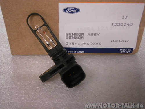

Einzige echte Erkenntnis: Der MK2 hat zwei Temperaturfühler, einen im Luftmassenmesser und den im Drosselklappengehäuse. Der Temp.sensor im LMM scheint defekt zu sein.
FFH: „Sollen wir den wechseln? Haben ihn allerdings nicht da, müssten wir bestellen zu 240,-“

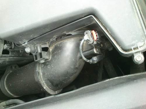

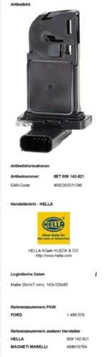

5. Habe selbst Ausschau gehalten nach dem „passenden“ LMM, was NICHT einfach ist, da über die Motorbezeichnung 2,0tdci und die Kennziffern im Fahrzeugschein 8566/ABF meist ein falscher herausgesucht wird.
Dieser sitzt dann in einem geraden Rohrstück und ist meist fest eingegossen. Benötigt wird aber ein einzuschiebender „Messerartiger LMM“ mit Winkelstecker, da er direkt in ein gebogenes 90°Bogen-Ansaugrohr hineingeschraubt werden muß.
HELLA #8ET 009 142-821 ist dein Freund zu max 160,- anstatt 240,- v. FFH !!

2. Luftmassenmesser, hier sogar nur der Temperatursensor (ein 1-EuroTeil, ist ein simpler NTC-Widerstand, z.B. v. Conrad) in diesem LMM

Hallo Freis,super Beitrag von dir war echt begeistert,könntest du Fotos machen vom Sitz des Temperatursensors beim Drosselklappengehäuse und beim LMM und hast du ne Teilenummer von diesen Teilen? Sind die Sensoren leicht zu wechseln?

Für alle die, die gerne visuelle Verstärkung benötigen,
hier einige Bilder zum
1. Temperatursensor von unten zentral am Drosselklappengehäuse einzusetzen
2. Luftmassenmesser HELLA
3. Einbaulage Luftmassenmesser im 90°Bogen
Gute Grüße,
freis
Temperatursensor Drosselklappengehäuse
LMM v. HELLA
Einbaulage LMM
