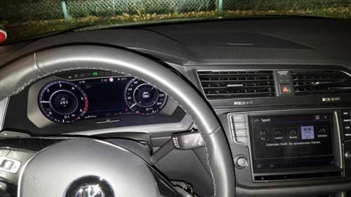

Habe heute folgendes Problem festgestellt.
Bin im Sport oder gefahren. Habe das Auto abgestellt und am nächsten Morgen stellte ich fest daß im AID über der Temperaturanzeige D1 anstatt S1 angezeigt wird. Wenn ich den Knopf zur Auswahl der Fahreinstellung drücke erscheint dort die Einstellung Sport. Also rechts im Display Sport und gleichzeitig im AID D1. Siehe Bild. Die Fahreinstellung war jedenfalls nicht auf Sport spürbar. Kann also nur auf Normal oder Comfort eingestellt sein. Kennt ihr dieses Problem auch. Ich hoffe man kann es auf dem Bild erkennen.
hast du vielleicht im Sport Modus das DSG durch den Wahlhebel aus versehen auf D gestellt?

Offensichtlich ist das kein bug sondern ein Feature. Steht so auch in der BA (Unterkapitel "Fahrprofil auswählen"😉:
Das eingestellte Fahrprofil und die Individualeinstellungen bleiben auch nach Ausschalten der Zündung ausgewählt.
Das Fahrprofil Sport bleibt auch nach dem Ausschalten der Zündung ausgewählt, jedoch können der Motor oder das Doppelkupplungsgetriebe DSG® beim Wiedereinschalten der Zündung in das Fahrprofil Normal bzw. in die Getriebestufe D/S wechseln.
Um wieder zur Getriebestufe S zu wechseln und die Sportfunktionen im Motor zu aktivieren, das Fahrprofil Sport auswählen oder den Wählhebel des Doppelkupplungsgetriebes DSG® nach hinten tippen.
Hätte ja z.B. den Vorteil, dass man bei kaltem Motor zunächst wieder an eine schonendere Fahrweise erinnert wird. 😉
Danke für die schnelle und qualitativ Gute Auskunft.
fwcruiser Hut ab...sehr gute Antwort!!!
