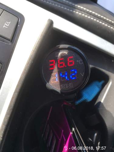

Auch jüngere Batterien können defekt sein. Hol dir einen KFZ-Spannungsmesser für die Bordsteckdose (Zigarettenanzünder) wo du beim Starten draufschauen kannst, dann siehst du wie sehr die Spannung beim Starten zusammenbricht.
Cooles Gadget. Die neue Batterie klingt wesentlich besser.

Ich habe das von dir empfohlene Gadget auch erhalten und eingebaut. Ich sehe dass der Strom beim Starten von ca. 12.5V auf ca. 10.5V abfällt. Also während des Startversuchs. Spricht das für einen Kurzschluss im System?
Nein, 10,5 Volt beim Motorstart ist OK wenn die Spannung dann wieder hochkommt. Bei meinem ehemaligen 3.0 TDI im A6 4F ging die Spannung beim Motorstart im Winter teilweise auf 8 Volt runter und der Motor ist noch angesprungen.

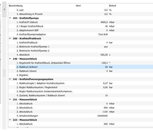

Zündung: Funktioniert. Zündfunke ist sichtbar
Sprit: Kommt mindestens bis Hochdruckpumpe an und hat danach jetzt auch höheren Druck als vor der Hochdruckpumpe.
Luft: Da der Wagen mitten im Fahren ausgegangen ist, glaube ich jetzt nicht dass ich versehentlich ne ganze Katze angesaugt habe oder so. Der Luftfilter ist auch neu und ich habe die Ansaugbrücke runtergenommen und die Luftkanäle geprüft.
Anlasser: Der ist definitv da und er dreht auch die Lichtmaschine und Klima, wodurch ich annehmen würde, dass der Motor nicht blockiert ist, wie er das bei einem Kolbenfresser wäre. Das ist doch richtig so, oder sollte ich in diese Richtung noch weitere Untersuchungen anstellen?
Kommen wir zurück zu meinem Verdacht, dass die Kraftstoffzufuhr gestört ist.
Ich denke als nächstes werde ich mal den Kraftstoffweg hinter der Hochdruckpumpe untersuchen. Also Railsystem und die vier Einspritzdinger, durch die der Sprit dann in die Zylinder gelangt. Im Werkstatthandbuch wird das ja relativ simpel beschrieben, wie man den Motor zerlegt :-D.
Hast du oder jemand anderes sonst noch Ideen oder sogar Ideen wie ich meine weitere Analyse vereinfachen könnte, statt das alles auseinander zu nehmen?

Anlasserdrehzahl habe ich sofort geprüft. Die liegt bei 240u/min. Für das Starten ist der relevant, aber kann nicht der Grund sein warum der Wagen bei der Fahrt ausgegangen ist. Ich hatte es ja auch schon mit Anschieben versucht und auch beim Abschleppen mal versucht den Gang reinzulegen, aber der startete nicht.
Zu viel Sprit: Der Test ist etwas aufwändiger und braucht etwas mehr Ruhe als mal eben den Computer dran zu klemmen. Das mache ich die Tage und berichte. Das geht auf jeden Fall in die Richtung die ich weiter verfolgen werde.
Zu viel Sprit würde ein Symptom sein welches sich mit dem Symptom deckt, dass der Druck hinter der Hochdruckpumpe nicht im Soll-Wert Bereich liegt.
