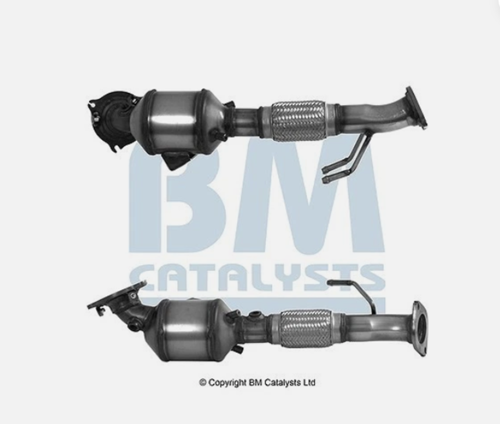

Hallo Forum , wollte fragen ob man den KAT aus einem 2.0 Ecoboost via Rampe/Grube getauscht bekommt oder ist es ein muss den Wagen hochzufahren.
Habe gesehen das ein Träger darunter ist.
Das neue ist dieses hier ;

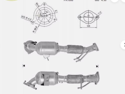

Schau dir das Rohr VOR dem kat an, es ist viel schmaler als Original. Ist bei bosal und Co auch so gelöst. Habe damals deswegen zum original gegriffen, auch wenn's viel teuerer war. Ich denke es wird schon ein Grund haben, warum es original breiter ist als beim Zubehör.
Ehrlich gesagt ist das und eins von AS "siehe Foto" für 367 Euro das einzige was ich gefunden habe.
Dort sieht das Rohr aber dicker aus , kann auch täuschen.
Screenshot-2025-07-04
Ist doch genau so.
Zum Vergleich
https://images.app.goo.gl/DW9ig
Fast genau so groß wie der Kat selbst.
OH Mann das ist ja ein Riesenunterschied....
Kostet bestimmt 1000 Euro .....
Dann schweiss ich besser .....
Die anderen Dinger sehen mir im Vergleich zum Origjnal nach üblem Leistungsverlust aus.
Oder verkauft jemand einen gebrauchten Originalen ?
Beim Ford onlineshop gibt es keinen.
Alle andere Marken haben ausnahmslos ein viel dünneres Rohr vorm KAT.

Wenn ich wüsste ich behalte meine 240 PS dann würde ich auch eins von diesen "neuen" nehmen.
Aber das mit dem Rohr hat mir schon zu denken gegeben. Oder sind evtl. andere Waben + - in den OEM Kats vorhanden die das dünnere Rohr ausgleichen wie hier beschrieben wird;
Das bei einer Reduzierung des Rohrquerschnitts bei gleichem Volumendurchsatz des Mediums (also die Abgase) es zu einer Erhöhung der Strömungsgeschwindigkeit und des Druckes kommt sollte klar sein.
Aber da gibt es noch eine Entscheidende Sache bei einem Kat die man ebenfalls mit einbeziehen muss: die Wabe!!!!
Das Katelement selbst gibt es in unterschiedlichen Ausführungen. So ist nach meinem Wissen im Original-Kat eine 400Zellen Wabenstruktur verbaut.
Der OEM-Kat hat meist eine 200Zellen Wabenstruktur ist also nach meiner Auffassung lockerer in seiner Struktur.
Es kann also sein das ein Kat mit einem kleineren Querschnitt vom Durchlass her gesehen genauso gut ist wie einer mit Größerem Querschnitt. Nur den Ausendurchmesser zu betrachten ist zu kurz gefasst.
Ein Kat mit 200 Zellen wird eigentlich als Sportkat bezeichnet, (d)ein Serienkat sollte deutlich mehr haben ... mein 2.5 ST soll Serienmäßig 800 haben, der 2.5l RS 400, da wird deiner nicht 200 haben ...
