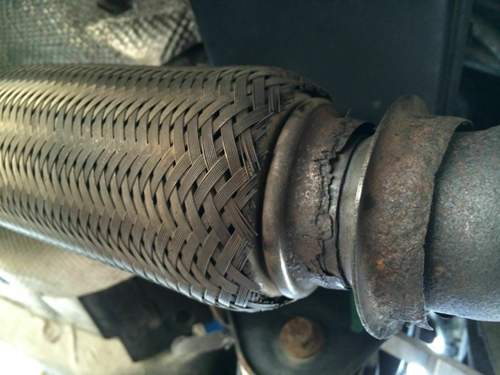

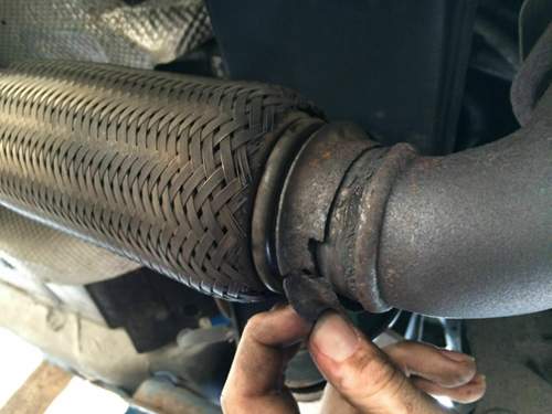

Was du vllt selbst prüfen kannst, ob das Flexrohr (Zwischen Krümmer und Kat) nicvt kaputt ist, dass er da irgendwo rausbläst und so die Lambdasonde bisschen Müll misst.

Das Flexrohr wurde schon mal getauscht, kriech ich mal drunter.
