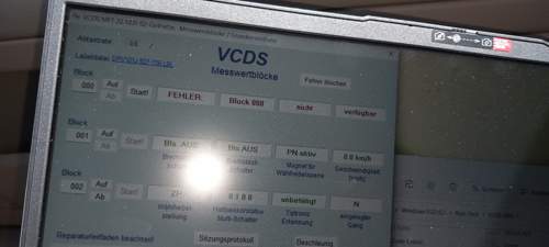

Also stand von heute, nachdem ich alles mögliche versucht habe . Getriebesteuergerät ist laut Werkstatt hinüber . Falls jemand so ein Problem haben sollte wie ich bitte erst mit einem VCDS auslesen und gleich getriebe anschauen !!! Siehe Bild

Das Bild von Dir ist kein Fehlerspeicher eintrag, es sagt rein garnichts aus was dort steht.

Wie Erwähnt sagt das Bild nichts aus, Block 0 ist nichts und das ganze hat nichts mit einem Speicher eintrag zu tun.
