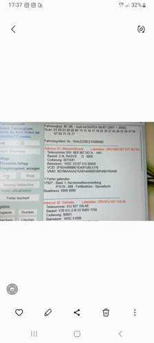

So , habe heute etwas ausprobiert : wenn ich das Auto anlasse ca. 20 min. nur stehe und nicht fahre springt das Auto an obwohl der Motor warm ist ? Habe noch einen Fehler gefunden ob das etwas damit zu tun hat ? Vielleicht wennbich fahre das Nokenwelle irgendwie probleme macht ? Nockenwellenverstellung Bank 1 sie Bild

Hm, so ein Fehler ist nie gut, sporadisch bedeutet aber 'eher selten'. Da Du Dein Problem regelmäßig hast, würde ich raten (!), dass das nichts mit dem schlechten Start zu tun hat. Das ist aber wirklich ahnungslos geraten.
Ich würde erst mal das Relais wechseln und dann schauen, ob es besser wird.
Und ja, Originalteile sind teuer und werden leider scheinbar umso teurer, je älter die Autos werden und je weniger vorgehaltene Teile es davon noch gibt. Die Erfahrung habe ich auch schon machen müssen.

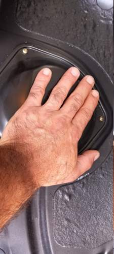

Hier ist es drinnen und der Deckel ist bisschen warm , ist das normal ?

Bitte lass wildes Teiletauschen endlich sein, das bringt nichts ohne gescheite Diagnose. Ne Werkstatt kann dir in "ein paar Minuten" auch den Benzindruck messen, sobald der nicht anspringen sollte.
