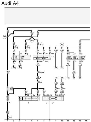

Wie man im Schaltplan sehen kann geht die Spannung von der Batterie über Sicherung 88 über zwei Schraubverbindungeb 500 und 501auf das Zündschloss pin3.
Wenn der Motor nicht Startet muss man an diesem pin 3 messen - soll 12V anliegen.
Ist das der Fall, Zündschlüssel drehen halten und an pin5 messen -soll 12V.
Ist das der Fall, am schwarzen Stecker T1d einpolig links im Motorraum -soll 12V.
Ist das der Fall am Anlasser klemme 50 messen.
Liegt an einem Messpunkt keine Spannung an liegt das Problem vor diesem Messpunkt.
Ein masseproblem kann man auschließen da der Motor nauc überbrücken läuft.

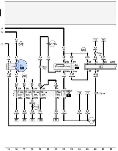

Servus, ich habe heute mit einem Kumpel die verkleidung abgemacht und das Relais ausgesteckt . Kabel hergekommen und genau so wie der kfz ler es gemacht hat Batterie plus Steckplatz Relais und auto springt an . Mir ist aufgefallen das auf dem Relais Datum von Jahr 2000 steht ?? eigentlich hat er mir gesagt das er diese neu gekauft hat für ca. 60 Euro . Kann es sein das der das Relais nicht getauscht hat und diese eine Macke hat ? ..ich werde auch morgen mit VCDS auslesen und hier die daten hochladen . Danke
GaryK , wo bekomme ich die Relais her und wie muss ich suchen . Würde alle austauschen .. Danke
@Blaude schrieb am 22. Juni 2023 um 19:31:37 Uhr:
Bei defektem Relais 614(Bild J17) muss der Anlasser drehen, außerdem werden Fehler im Fehlerspeicher hinterlegt u.a. Einspritzdüsen, Kraftstoffpumpe.
An welche klemme im Relaissockel habt ihr 12V angeschlossen? Pin 1 oder pin 2?
Zieh das Relais ab Zündung einschalten und an pin 1 messen, müssen 12V anliegen.
Oder einfach mal pin1 und pin 2 Brücken dann Motor starten!
Relais
