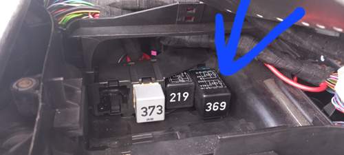

Wir haben von der Batterie plus zu mitte relais Steckplatz und auto ist angesprungen gen
Themenstarteram 22. Juni 2023 um 18:31
Hier ein Bild
Screenshot-20230622-203117-gallery
Das schaut aber nach dem Relais in der E-Box Wasserkasten aus!
Da ist nicht das Relais 614 sondern das Relais Stromversorgung für Motronic(MSG)!
Welche pinbezeichnung hat dieser Anschluß den ihr gebrückt habt?

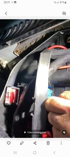

Themenstarteram 22. Juni 2023 um 19:32
Hier ein Bild, ich weiß nicht was pinbezeichnung bedeutet . Das ist unter der Motorhaube Fahrerseite . Obendrauf ist ein silberner Box .
20230622
Themenstarteram 22. Juni 2023 um 19:34

Wenn ich mich nicht täusche, ist die silberne Box Dein Motorsteuergerät, geh da also vorsichtig mit um, die wird teuer wenn sie kaputt geht.
Verstehe ich es richtig, dass Du das Relais auf das der Pfeil zeigt getauscht bzw. gebrückt hast und der Wagen ist wieder angesprungen?
Themenstarteram 23. Juni 2023 um 15:28
Genau , dort habe ich überbrückt und das Auto ist angesprungen . Jetzt habe ich alle relais neu gekauft um zu testen ob es an denen liegt..

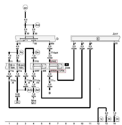

Das ist beim Automatic Getriebe das Relais für Anlasssperre und Rückfahrlicht!
Hier musst du Relais abziehen und folgende Messungen durchführen:
1.Zündschlüssel zum Anlassen drehen und halten, an pin2/50Z müssen 12V anliegen. Ist das nicht der Fall kommt keine Spannung vom Zündschloss.
2. Eine Messleitung an 12V z.B. Batteriepol anschließen Zündschlüssel zum Anlassen drehen und halten, mit der anderen Messleitung an pin1/P/N müssen 12V anliegen.
Dieses Signal kommt vom Getriebesteuergerät und schaltet das Massesignal, sodass das Relais schaltet.
Hier kann man auch eine Widerstandsmessung machen von diesem Pin1/P/N auf masse müssen 0 Ohm messbar sein.
Ist das nicht der Fall dann ist das Gertiebesteuergerät defekt. bzw. dieses gibt das Schaltsignal für das Relais nicht aus.
Das "B" im Schatplan steht für den Anlasser!
Relais

Kannst du mir sagen welches relais das ist ? Danke
Das est das Relay 369(J226 im Schaltplan) aus dem Bild das du gebrückt hast.
