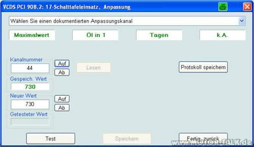

Hier liegst mit deiner Einschätzung jetzt aber leider daneben. Selbstverständlich gibt es eine minimale km Vorgabe (15000 km), diese ist im Kombiinstrument hinterlegt!
Die wichtigsten Anpassungskanäle die für das Serviceintervall (Öl) entscheidend sind, befinden sich hier als Screenshot im Anhang. Es sind die Standardwerte die beim 8K bei Longlife Service gesetzt sein müssen.
Viele Grüße vom Halbwissenden (CAHA_B8)
Maximalwert-oel-kilometer
Maximalwert-oel-tage
Minimalwert-oel-kilometer
+2

Habe eine Bekannte, deren A4 (B7) kam grundsätzlich falsch codiert aus der Inspektion zurück (BA). Trotz Longlife war er auf ein festes Intervall von 15000km gesetzt (falsche Ölqualität eingegeben). So ein Zufall 😉.
Auslesen der Anpassungskanäle verschafft Klarheit 😉.
