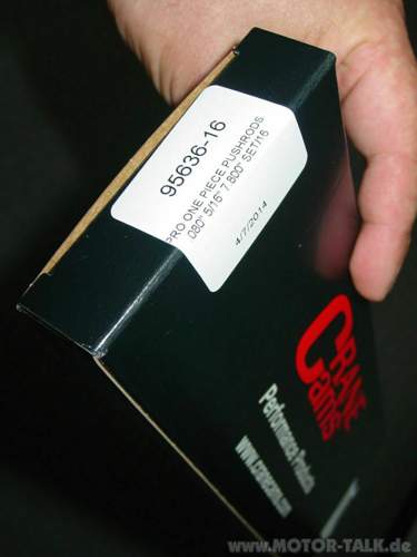

Eben sind die Custom-Length-Pushrods von Summit gekommen. Die konnte ich erst bestellen, nachdem der Motor fertig bearbeitet war, und alle Eckparameter für die Ventiltriebgeometrie feststanden.
Da ich mit einstellbaren Kipphebelbolzen und -Muttern bis jetzt bei zwei Motoren (Chevy) Probleme hatte, sollte hier beim Cleveland das originale System mit den Pedestals beibehalten werden. Es wird bei allen Ford 335ern und 385ern benutzt (außer Boss 351 und HO und bei den Big Blocks in einigen CobraJet 429, die mechanische Stößel und somit einstellbare Kipphebel haben) und hat sich bewährt.
Es ist allerdings etwas komplizierter zu konfigurieren, da etwas Mathematik im Spiel ist und man recht genau messen muß. Da das System nicht einstellbar ist, müssen alle Werte genau stimmen um den vorgeschriebenen Preload auf den Liftern zu erreichen und auch die Kipphebelspitzen exakt an der richtigen Stelle auf der Ventilpitze zu positionieren.
Da die Crane Rollenstößel um einiges länger sind als die Serien-Gleitstößel, muß die Länge der Stößelstangen genau ermittelt werden. Dazu benutze ich eine einstellbare Stößelstange von CompCams in der Länge 7.5". Sie kann auf etwas über 8" extrudiert werden.
Die Köpfe sind ohne Dichtung mit 4 Schrauben montiert aber nicht sehr fest angezogen. Man kann natürlich auch mit fertig installierter Dichtung messen. Das ging hier aber wegen anderer Arbeiten nicht.
Die Messung:
Zunächst wird der neue Scorpion-Kipphebel montiert. Die 5/16-Befestigungsschraube wird auf 18 ft.lbs. angezogen und dann um eine halbe bis dreiviertel Drehung wieder gelockert. Diese Lockerung simuliert unseren späteren Preload. Der Lifter von Cyl 1 muß für die Messung auf dem Basiskreis der Nockenwelle stehen. Das erreicht man, indem man die Kurbelwelle so lange dreht, bis das Einlaßventil zum Kompressionstakt schließt. Dann noch eine Vierteldrehung weiter. Dann müßten beide Ventile zu sein.
Nun wird die verstellbare Stößelstange eingesetzt auf die Länge auseinandergedreht, bis sie am Kipphebel "zero lash" hat, also sich ohne Spiel zwischen den Fingern drehen läßt.
Wenn man jetzt die Kipphebelschraube mit 18-20 ft.lbs. anzieht, müßte sich der Lifter exakt auf den spezifizierten Preload zusammendrücken. Genau so war es auch.
In diesem Fall machen wir folgende Rechnung auf:
Länge der Stößelstange bis "zero lash" gemessen: 7.713"
Höhe der komprimierten Kopfdichtung: 0.047"
Minimaler Lifter-Preload: 0.020" (max ist 0.060"😉
Somit ergibt sich eine errechnete Stößelstangenlänge von 7.78"
Stößelstangen gibt es in der Länge von Crane nicht, nur 7.75" oder 7.80". Da 7.75 zu kurz wäre und wir unter die Spezifikation rutschen, verwenden wir 7.80" (Crane 95636-16). Damit erreichen wir dann einen Preload, der irgendwo zwischen 0.030" und 0.040" liegt, also im grünen Bereich!
Als ich später noch ein wenig im Crane-Katalog stöberte fand ich auch heraus, daß Crane genau diese Stößelstange für diese Applikation empfiehlt. Meine Meßergebnisse stimmten genau mit den Daten von Crane überein. Auch dies ist ein Beispiel für das hohe Wissen und die Fertigungspäzision dieser Firma.
Bis jetzt war alles, was ich von Crane gekauft habe, von sehr hoher Güte.
Mal sehen, ob die Teile auch so gut funktionieren wie sie gefertigt sind...
Crane-pushrod

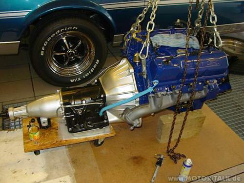

Motor-/Getriebe-Mock-Up
Gestern habe ich mal probeweise Motor und Getriebe zusammenmontiert sowie die Flexplate aufgesetzt.
Die mußte prompt noch mal runter, da ich die Distanzplatte zwischen Block und Getriebe vergessen hatte. Nun ja...
Viel schlimmer ist, daß ich bei der Montage des Wandlers gesehen habe, daß dieser eine Riefe auf der Lauffläche des Simmerrings hat. War mir vorher nicht aufgefallen. Habe ich also eine Redi-Sleeve auf den Wellenstummel des Wandlers gepreßt. Blöderweise habe ich ihn an die falsche stelle bugsiert, so daß das voll in die Hose gegangen ist. Den habe ich auch nicht wieder runter bekommen.
Also flugs einen neuen Wandler bestellt. In Deutschland nicht für Geld und gute Worte zu bekommen für ein FMX. Also kommt er von Torqueconverter1.com, einem Zulieferer von TCI Transmissions und Transtar.
Ist ein überholter Serienwandler mit Stock Stall Speed bei 1800-2000 rpm. Ist schon auf dem Weg, das gute Stück. Das verzögert allerdings den Einbau des Motors erheblich!

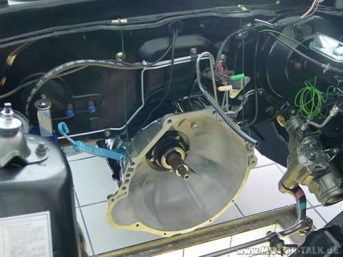

Ich habe gesten Abend beschlossen, Motor und Getriebe getrennt wieder einzubauen - anders als ich es herausgenommen habe. Grund dafür ist das extreme Gewicht der beiden Teile zusammen und die extreme Neigung der Einheit, die für das Einsetzen notwendig wäre. Da Motor und Getriebe bereits mit Flüssigkeiten befüllt sind, ware das möglicherweise eine Riesensauerei geworden.
So ging das Getriebe ohne den Wandler rein und konnte easy mittels yale-Kettenzug und Wagenheber an Ort und Stelle bugsiert werden. Die hintere Befestigung ist nun locker verschraubt, die Glocke hängt an zwei Zaundrahtstücken oben an der Spritzwandmitte. Wenn der Motor dazu kommt, nehme ich die Drähte weg und unter die Glocke kommt ein Rangierwagenheber, der das Getriebe auf die nötige Höhe heben kann, um den Motor daran zu setzen.

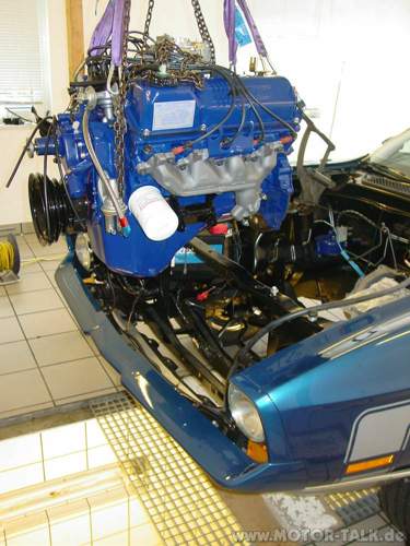

Heute war Herzimplantation. Der neue Drehmomentwandler von Torco Enterprises in Kalifornien, den ich letzten Freitag bestellt hatte, war heute morgen hier. Ein Quart ATF Type F reingeschüttet, Welle mit Assembly Lube eingetüncht und den Kürbis an Ort und Stelle gestöpselt.
Gab dann eigentlich keinen ernsthaften Grund, nicht weiterzumachen. Also den Block an den Kran und so hoch wie möglich damit (ein Problem in meiner Garage ist die etwas knappe Deckenhöhe von ca 2,4 m. Bei eingehängtem Kettenzug und Lastösen geht die Ölwanne kaum über den Radiator Support. Da hätte kein Finger dazwischengepaßt!). Alles paßte dank guter Vorbereitungen wie Arsch auf Eimer. In einer Dreiviertel Stunde war der Drops gelutscht und der Cleveland an Ort und Stelle mit dem FMX verschraubt.
Nun geht es weiter mit Motorelektrik, Kraftstoffsystem, Servolenkung, Klimatechnik und Kühlsystem.

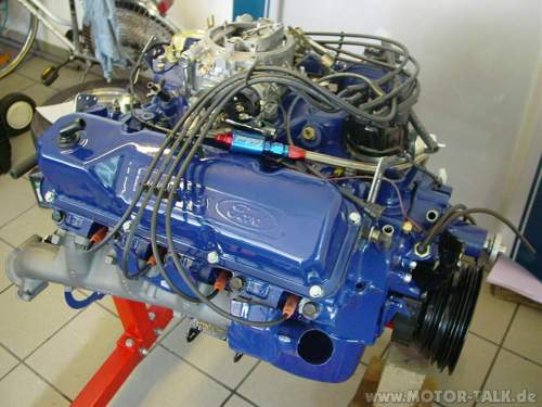

Soll die Edelbrock- Spritleitung da drin bleiben..?
Steffen
Die muß da leider rein, wird aber durch andere Teile weitgehend verdeckt sein. Der Grund dafür ist folgender:
Der Motor hat schon von Anfang an eine Edelbrock-Ansaugbrücke und einen Edelbrock Vierfachvergaser gehabt. Diese ausgesprochen gut laufende Kombi wieder gegen den problembehafteten Autolite 2100 Zweifachvergaser zu tauschen kam nicht in Frage. Zumal die Optik der Teile so angepaßt wurde, daß selbst der Experte genau hinschauen muß um zu sehen, daß Brücke und Vergaser keine Ford-Teile sind. Alle Edelbrockschilder wurden entfernt und der Schriftzug auf der Brücke herausgeschliffen.
Der Edelbrock 4V hat den Kraftstoffeingang auf der Beifahrerseite hinten, der Autolite auf der Fahrerseite vorn. Die alte Stahlleitung von der Benzinpumpe geht also an eine falsche Stelle. Eine Modifikation war nicht möglich, da ich das Originalteil nicht versauen möchte. Das geht erst mal gereinigt auf Lager. Experimente mit einer neu gebogenen Leitung verliefen nicht erfolreich, da der Verlauf so kompliziert würde, daß ich mit meiner Rohrbiegzange schnell am Ende war.
Auch der Spritfilter war so eine Sache. Beim Autolite sitzt er direkt am Vergaser angeschraubt. Beim Edelbrock an einem gewinkelten Rohr vor dem Choke. Anschlüsse sind bei den ganzen heutigen Systemen mit AN-Fittings gemacht, auch bei Edelbrock. Also war das Verlegen einer flexiblen Spritleitung zunächst das einfachste.
Aber eine Murkserei mit geschnippelten Gummischläuchen kam nicht in Frage.
Also habe ich von Russell ein paar passende Fittings und etwas Stahlschlauch besorgt und zunächst so gelöst. Geniales System übrigens! Sollten wir mal in einem separaten Thread behandeln.
Das heißt aber nicht, daß es so bleibt. Es war nur die einfachste Lösung.
Das meiste davon wird wie gesagt später nicht zu sehen sein, da die Leitung hinter Klimakompressor, Sevopumpe, Verteiler läuft und unter dem Luftfilter verschwindet.
