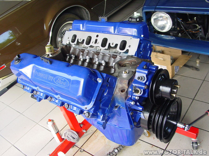

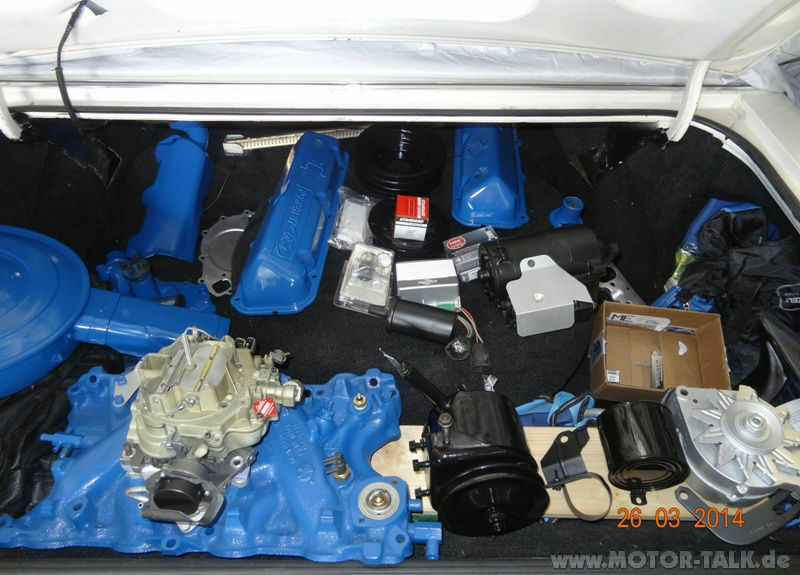

Nun wird nach und nach zusammengebaut, die vorbereiteten und überarbeiteten Teile schlummerten im Heckabteil des Lincolns.

Für den Probelauf mit Knete hast Du die Köpfe ohne Dichtungen aufgesetzt? Wie stark ist denn so eine Felpro für den Ford, gewinnst Du dann nicht später mit Dichtung nicht noch 1-2mm zusätzlich für das Ventil?
Die köpfe sind ohne Dichtung aufgesetzt für die Messung. Dabei wie gesagt 0.11" Platz. Die komprimierte Fel-Pro-Dichtung hat laut Spezifikation 0.047". Das macht im eingebauten Zustand gute 0.15". Das sollte (mehr als das doppelte der Minimumdistanz) okay sein.
Der alte Lack war zwar noch auf dem Motor drauf, aber der Farbton war so zergrillt, daß er sich eindeutig nicht mehr festmachen ließ. Im Bereich der Köpfe war das schon so eine Art Taubengrau, die Ölwanne war noch halbwegs mittelblau und die Ventildeckel irgendwo dazwischen.
Der VHT-Ton "New Ford Blue" ist meiner Ansicht nach etwas zu dunkel und etwas zu poppig. Leider hatte ich bereits viele Teile lackiert als ich entdeckte, daß es noch den etwas unbekannteren Ton VHT "Ford Competition Blue" gibt. Eine Probe damit ergab ein wesentlich stimmigeres Bild. Aber wie gesagt, die Arbeiten sind zu weit fortgeschritten um nun noch einmal neu zu beginnen.
Das Enzianblau geht eindeutig in die richtige Richtung.

Hatte mich damals sehr genau mit den Farben beschäftigt um genau das zu vermeiden und habe dann am Ende SP755 Ford Competition Blue genommen, das dem Original deutlich am ähnlichsten kommt. Hätte deinem Motor auch gut gestanden. ;)

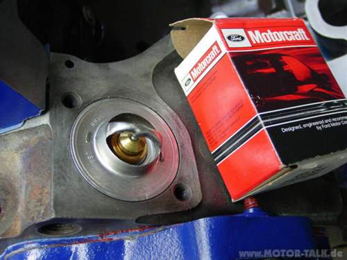

Kleine Frage noch, was hat der unlackierte Bereich vorn am Block auf sich? Kann mir darauf keine Erklärung bilden.
Du meist das was man hier sehen kann - Bild -
Ich würde mal sagen, weil das meiste davon Dichtfläche ist :)

Genau so ist es. Keine Dichtfläche ist mit lackiert. Die wurden entweder vorher gereinigt, etwaige Gewinde geräumt und druckluft-ausgepustet und abgeklebt oder das betreffende Teil wurde erst montiert, abgeklebt und dann drumherum lackiert.
Bei der gezeigten Stelle passe ich gerade den Thermostat und das Gehäuse an. Wenn die Stelle sauber gereinigt ist, sieht das so aus (Bild).
Danach wird noch mal mit einer Messingbürste gereinigt, mit Bremsenreiniger entfettet und rundum in drei Schichten lackiert.
