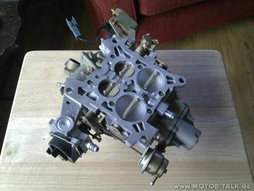

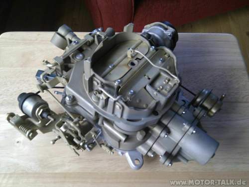

Auf Ford-Brücken paßt gar nichts. Außer Autolite/Motorcraft. Und die Vergaser sind - bei aller Liebe zur Originalität - durchweg Murks!
Kannst du das präzesieren oder etwas genauer ausführen! Ich dachte Autolite/Motorcraft befinden sich ca. auf dem selben Level wie zb. mein Quadrajet. Hatte aber noch keinen Autolite/Motorcraft Vergaser unter den Fingern. Nur den alten Carter 2bbl vom Jeep und meinen QJet.
Man muss sich halt die Adapterplatten selber zurechtfeilen.
Dann passt auch Edelbrock 1406/05 auf die Standard-460er Spinne.
Bei Spechti geht das natuerlich wegen dem 2V <-> 4V nicht, aber bei 4V Ford-Spinnen.
Das die 70er Motorcraft Vergaser nicht so prall sind, stimmt schon... aber aus Originalitaetsgruenen habe ich trotzdem einen 4350 drauf :) (mit der seltenen High-Altitude Option)
Schoene Arbeit uebrigens, Spechti ! Was mich noch interessieren wuerde:
Woher nimmst du die Infos fuer die ganzen Farbmarkierungen ?
Haben das die Mustang-Leute schon alles zusammengetragen ?
Vergaser
Vergaser2
Themenstarteram 7. Juni 2014 um 12:29
Wenn es keine triftigen Grund gibt, einen Autolite/Motorcraft zu wechseln, würde ich das auch nicht machen. Aber richtig ist, daß bestimmte Modelle ständig Probleme machen. Der 4300 ist permanent undicht und hat ein Problem mit abruptem Beschleunigen. Ich habe nun schon den dritten leckenden seit 2005! Ebenso gibt es Probleme mit schlecht gebohrten Wellenlagern und Nebenluft. Der Nachfolger 4350 hat Strömungsprobleme und hakende Ventile. Als Perfomancevergaser kommt er eh nicht in Frage, da er voll auf Emissionreduzierung gebaut ist.
Im Prinzip gilt das gleiche für die Zweifachversionen 2100 und 2150. Alternativbedüsungen gibt es im regulären Handel kaum.
Edelbrock Performer-Vergaser sind eigentlich Carter AFB-Vergaser, die als Lizenz von Carter übernommen wurden, nachdem sie von Federal Mogul 1986 aufgeschnupft wurden und kurz danach die Produktion einstellen mußten. Die Teile lassen sich leicht und effizient an nahezu alle Gegebenheiten anpassen.
Die Farbmarkierungen waren teilweise noch gut zu sehen und wurden so wieder nachgebildet, auf Federn Fahrwerksteilen und Kleinkram. Teilweise stehen sie auch in den Parts Manuals. Eine gute Quelle für derlei Forensik ist im Mustangbereich die Seite 429 Mustang/Cougar Megasite.
