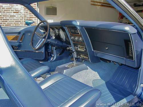

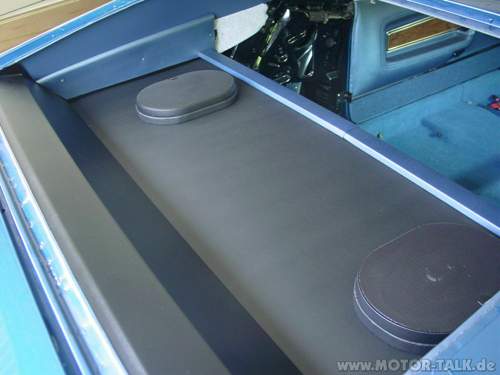

Ja, das Radio ist drin und funktioniert einwandfrei. Hat einen sehr guten Klang und die aufwendig und unsichtbar eingesetzte vordere Lautsprecheranlage mit Frequenzweichen ist klasse. Die hinteren Speaker sind aus der letzten von Canton produzierten Autolautsprecherserie bevor sie die Produkte eingestellt haben (schnief!)
Ich finde die Bedienung etwas umständlich aber die Geräteoptik erfordert halt Zugeständnisse.

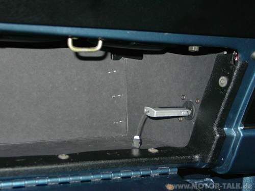

Die USB-Buchse befindet sich kaum sichtbar im Handschuhfach.

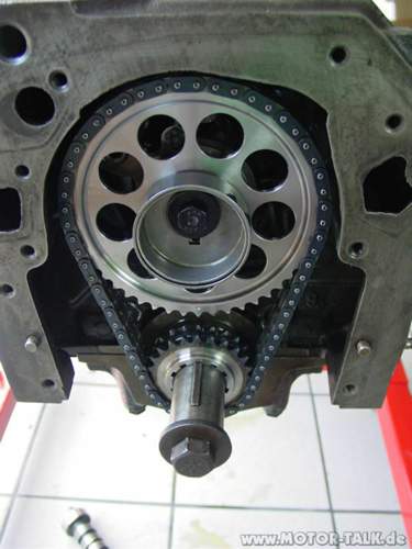

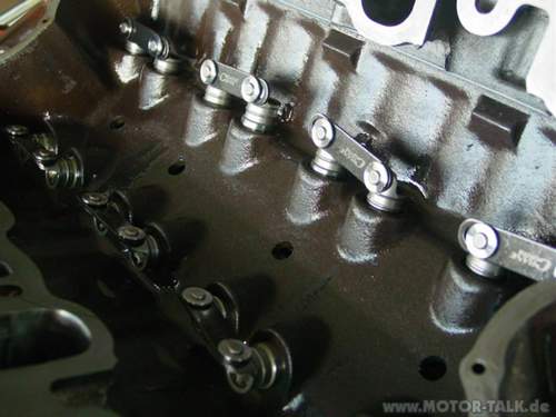

Da bei Clevelands die Nockenwellen schlecht in die Lager passen, mußte ich die Lager etwas mit einem speziellen Werkzeug nachreiben, das ich mir auf einen Tipp eines alten US-Motorenmechanikers aus LA aus der alten Nockenwelle gebaut habe. Nun dreht die neue Crane-Welle sauber schmatzend!
Die Crane Rollernockenwelle wurde mit reichlich Assembly Lube (in Deutschland schwer zu kriegen) eingesetzt, mit einem Crane Double Roller Steuersatz versehen und noch mal mit einer Gradscheibe nachgemessen.

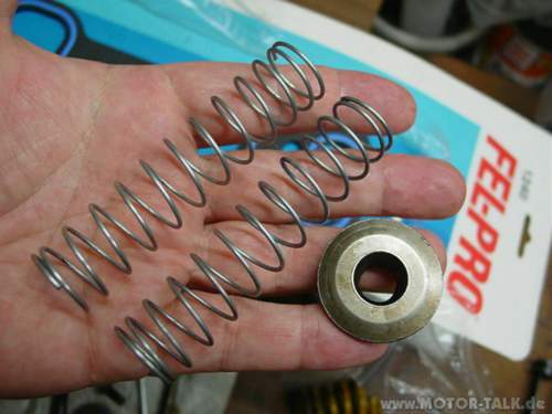

Danach habe ich die neuen Roller Lifter - ebenfalls von Crane - eingesetzt. Um sicher zu gehen, daß mit dem neuen, vergrößerten Ventilhub und den anderen Steuerzeiten kein Ventil auf den Kolben knallt, habe ich einen Mock-up mit einstellbaren Stößelstangen von TrickFlow gemacht. Dabei wird eine Kugel Knete auf den Kolben geklebt und der Zylinderkopf aufgesetzt. Nachdem der Motor ein paar mal von Hand gedreht wurde, kann man den Abdruck des Ventils in der Knete sehen. Kritisch ist das Einlaßventil, das ziemlich weit in die Senke im Kolben eintaucht. Der Minimalwert dafür ist ein Abstand zum Kolben von nie weniger als 0.060". Hier ist es 0.11", also locker im grünen Bereich.
Überhaupt ist mir aufgefallen, daß die Teile von Crane von hoher Güte sind. Wenn sie verbaut sind und man mißt, stimmen die Werte hundertprozentig! Das Zeug ist dafür auch schweineteuer!

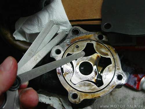

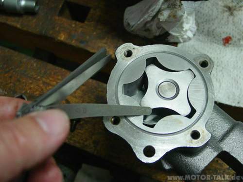

Das Herz eines Motors ist die Ölpumpe. Da viele Teile heute von zweifelhafter Qualität sind, gebietet es die Sorgfalt, ein so wichtiges Teil vor dem Einbau zu prüfen. Ford gibt für die Pumpe drei Spezifikationen an:
- Abstand Rotor zum Deckel
- Abstand Rotorzahn zum Pumpenrad
- Abstand Pumpenrad zur Gehäusewand
Diese Werte waren auch bei der alten Pumpe durchaus noch okay und innerhalb der Toleranz, aber die Pumpe war innen voller Riefen, so daß sie eh irgendwann fällig gewesen wäre.
Die neue Pumpe wurde zerlegt und gem. Handbuch vermessen. Ergebnis:
Alle Werte sind hundertprozentig präzise.
Die neue Pumpe wurde wieder zusammengesetzt und in den Motor gebaut.
Bilder: 1 Neue Pumpe, 2 alte Pumpe, 3 ARP-Pumpenwelle

... habe ich einen Mock-up mit einstellbaren Stößelstangen von TrickFlow gemacht. Dabei wird eine Kugel Knete auf den Kolben geklebt und der Zylinderkopf aufgesetzt. ...
Nur um sicher zu gehen, das du entweder auch mit test-springs oder solid lifter gemacht?
Ansonsten wirst das Öl aus dem Hydrauliklifter gedrückt haben - bzw es besteht eben die Gefahr das du nicht den vollen Ventilhub misst / erhälst.
Ansonsten, Hut ab, schicke Sache 🙂
Ich hab ja auch grade 3 Cleve´s hier rumstehen.....aber krum gebohrt wurde keiner...einer musste nur .03 gebohrt wertden da 20 Jahre Hinterhof Spuren hinterlassen haben
Der eine der in den DeTomaso geht bekommt zusätzliche Ölleitung von hinten nach vorne, bekommt aber auch jede Menge Blockbearbeitung (Grate weg, Ölrückführung usw)
Falls du die Testsprings nicht mehr rbauchst.......ich hab meine verliehen und mal wieder vergessen an wen...
