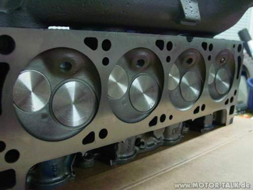

Hier noch mal ein Bild von der bearbeiteten Kopfdichtungsfläche, den Brennräumen und den Ventilen.
Wenn man genau hinschaut kann man an den Auslaßventilen den neuen gehärteten Sitzring sehen.
Gut zu erkennen sind auch die relativ großen Einlaßventile des Cleveland (die vom 2V sind schon groß, die vom 4V noch größer). Alles an Cleveland-Köpfen wurde damals von den Konstrukteuren auf Flow optimiert.

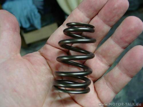

Bild 2:
Eine Beehive-Ventilfeder. Die Bezeichnungsherkunft dürfte klar sein. Eine relativ moderne Entwicklung. Diese Form der Feder bewirkt 2 Vorteile: Reduktion der bewegten Massen im Ventiltrieb und starke Reduktion der Eigenschwingung bei variablen Drehzahlen ohne daß eine Dämpferfeder nötig ist.

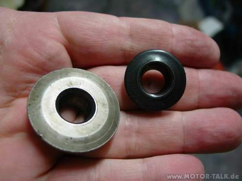

Bild 3:
Ein Beehive Federteller. Daneben der Standard Ford-Teller. Der Beehive-Teller wiegt nur etwa ein Drittel des Originaltellers und ist aus sehr leichtem und sehr hochwertigem vergüteten Stahl gemacht. Weiterhin hat er zur Kompensierung der höheren Federkraft der Beehivefeder keinen 7°-Ventilschaftkeil sondern einen aus Titan mit 10°. Dieser ist leichter und hat eine höhere Klemmwirkung.
Warum diese Gewichtsreduzierung?
Ganz einfach. Hydraulische Rollenstößel sind durch ihre Bauweise etwas schwerer als herkömmliche Gleitstößel. Somit erhöht sich die schwingende Masse im Ventiltrieb. Da der Cleveland für US-Verhältnisse ein "Drehzahlmotor" ist, würde mit den schweren Teilen der Ventiltrieb oberhalb 4500 rpm unkontrollierbar und es könnte zu Valvefloat durch Massenschwingen kommen. Zum Teil wird dem bereits durch Ventilfedern mit höherer Spannung entgegengewirkt. Ein übriges bringt die Gewichtsreduzierung der Komponenten.
Ich habe mal alle Teile durchgewogen und trotz der Crane-Rollenstößel spare ich etwa 130-150 g pro Ventil durch die Gewichtreduzierung ein. Mal 16 Ventile macht das 2.880 g pro Motorumdrehung, die nicht bewegt werden müssen. Bei 3.000 rpm Cruising Speed reduziert sich die bewegte Masse um beeindruckende 6.240 kg, die die nicht mehr schwingen. Über sechs Tonnen in der Minute!
Durch die komplett rollengelagerten Komponenten wird ein weiterer Faktor drastisch reduziert: Reibung.
Ratet mal, wo die meiste abzuführende Hitze in einem Motor entsteht. Richtig, im Ventiltrieb. Durch Reibung und durch Übertragung von Auspuffgashitze auf das Auslaßventil. All diese Hitze wird über das Motoröl abgeführt und heizen einen nicht zusätzlich ölgekühlten Motor auf. Der Faktor Reibung wird nun drastisch reduziert und wird hoffentlich notorische Überhitzungsprobleme in engen Mustangmotorräumen eliminieren...

bis auf deiner Berechnung der Gesamtmasse stimme ich dir voll uns ganz zu.
Aber ja 130 - 150g pro Ventil sind extremst viel weniger. Das hätte ich echt nicht erwartet.
Nanu, habe ich mich verrechnet? ich habe mit den 130g weniger kalkuliert. Un bei jeder Kurbelwellenumdrehung öffnet sich jedes Ventil einmal.
Öhhh....
Nö.
Stimmt, hast recht.
Alle zwei Kurbelwellenumdrehungen öffnet sich jedes Ventil einmal.
Also ist die errechnete Masse nur die Hälfte.
Sorry für den Denkfehler!
Ist aber immer noch eine Menge Holz!
Ich habe mir mal eben die Arbeit gemacht und alle Komponenten noch mal auf einer Feinwaage gewogen. Die erste Wiegung war nur mit einer groben Küchenwaage.
Die Neuteile wiegen zusammen ohne die Stößel 362 Gramm, die Ford-Teile 490 Gramm pro Ventil. Macht eine Ersparnis von 128 Gramm.
So verkehrt waren die 130 Gramm nicht.
Also lautet die Rechnung 0,128 kg * 16 * 3000 rpm * 0,5 = 3072 kg
Besser?
