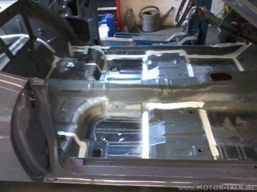

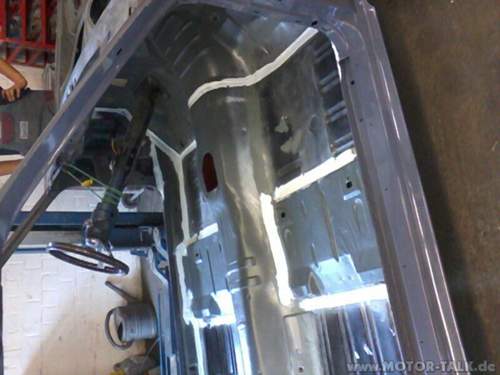

Heute nachmittag haben wir die Karosse abgedichtet. Einige Tuben Dichtmasse gingen dabei drauf. Den ganzen Mist habe ich damals mit Stemmeisen und Schraubenzieher aus den Fugen gepopelt, da das beim Strahlen hinderlich gewesen wäre. Nun kommt es neu wieder rein. Dafür habe ich extra das "1971 Mustang Weld and Sealer Manual" erworben, mit hunderten von Zeichnungen zu dem Thema.
Um das original aussehen zu lassen, haben wir den Kram aufgespritzt und dann wie im Werk damals mit dem Pinsel verstrichen.
Darauf wird lackiert.

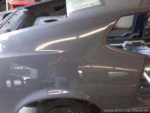

Auf den Bildern teilweise zu sehen ist der letzte Woche auf die Rohkarosse aufgetragene Showcoat in dunkelgrau.

Wurden bei der Dichtmasse wirklich unterschiedliche Farben damals verwendet? Bei meinem Lincoln ist alles schwarz, oder grau oder was auch immer das war.
In der Produktion wurden unterschiedliche Massen eingesetzt, je nach Zweck. Der am häufigsten am Mustang benutzte war gelblich-beige und wurde für Dichtarbeiten am Blech eingesetzt. Dann gab es noch schwarze, spritzbare Dichtmasse auf Bitumenbasis und das gleiche noch mal zum Streichen. Teilweise wurden zwischen den Blechen auch sogenannte "weldable sealers" benutzt, also eine Dichtmasse, die bei Hitzeeinwirkung nicht sofort verkokelt. Ferner gab es noch Dichtschnüre aus grauer, nicht härtender Masse und Dichtwürste aus Butyl.
Für den Reparaturbetrieb gibt es heute noch im Handel den gelblichen Kleister und die graue Dichtschnur, beides von 3M. Butylhaltige Sealer oder welche aus Bitumen sind heute nicht mehr gebräuchlich. In diesem Falle haben wir eine blaßgelbe, fast weiße Masse von 3M auf Polyurethanbasis benutzt.
In diesem Fall haben wir uns auf einen einzigen, modernen Sealer beschränkt. Auch in den Bereichen, in denen Bitumensealer eingesetzt wurde. Der Vorteil gegenüber Bitumen oder Butyl ist die Überlackierbarkeit der modernen Masse.
Die alten Massen aus Bitumen härten aus, werden rissig, unterrosten dann und fallen ab. Dann ist korrosion Tür und Tor geöffnet. Daher keine Bitumendichtmassen mehr am Mustang!
In diesem Falle nicht, bei anderen schon. Diese hier gezeigte Dichtmasse ist das Standardmittel in der Karosseriewerkstatt und die schwören da auf 3M. Die haben aber eben die Produkte, die an heutigen Autos am meisten benutzt werden.

Wahnsinn, der Lack sieht ja mal echt geil aus!!
So schön wie jetzt wird der Lack nie wieder aussehen.

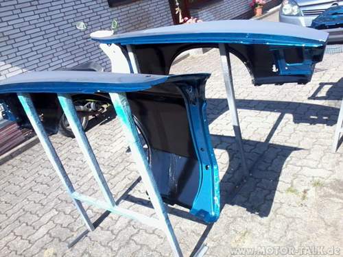

Hier noch die Kotflügel, deren Falze ebenfalls bereits lackiert sind. Warum dieses? Da sie - um Unregelmäßigkeiten in der Lackstruktur zu vermeiden - am Fahrzeug durchgehend mit der Restkarosse lackiert werden, müssen sie komplett angepaßt und angeschraubt werden. Da im Werk die Kotflügel nicht am Auto lackiert wurden, waren die Bolzen alle nicht mitlackiert. Daher muß dieser Bereich mit den originalen, gelbverzinkten SEMS-Bolzen beim Lackieren des Restwagens später sauber abgeklebt werden. Der Übergang zur Außenfarbe liegt dann genau auf der oberen Kante.
Wie man sehen kann, sind auch die Lampenträger vorne an den Kotflügeln bereits blau.
Die Innenflächen der Kotflügel waren ab Werk ebenfalls mit der Außenfarbe lackiert und hatten keinen besonderen zusätzlichen Schutz. Davon weichen wir ab und beschichteten sie innen mit schwarzem Chassislack, wie er für LKW üblich ist. Dieser ist recht dick in der Schichtstärke, sehr zäh und hat eine hohe Haftkraft. Der Rest des Unterbodens wird mit der gleichen Farbe beschichtet. Der sichtbare senkrechte Streifen Dichtmasse ist dort hinter dem Radlauf, damit der später dort sitzende Schmutzfänger aus Kunststoff nicht direkt auf dem Blech scheuern kann.

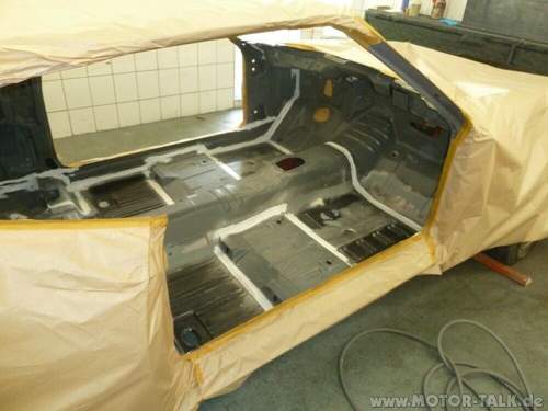

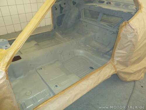

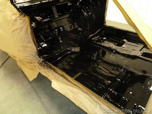

Heute war der Innenraum dran. Nachdem letzte Woche die Abdichtarbeiten innen gemacht wurden, wurde heute abgeklebt, grundiert und schwarzer Chassislack im unteren Innenraum gespritzt.
Ursprünglich war der Innenraum ein Konglomerat aus unlackierten Blechen, rotem Primer, mattgrauer Roscschutzfarbe und blauem Overspray von der Außenlackierung. In diesem speziellen Fall noch jede Menge Klebe, Teer, Dreck, Rost, Farbreste von ungefähr vier übereinanderliegenden Außenlackierungen und irgendwelchen Schutzwachsen, an denen Isolierungsreste klebten. Die Sandstrahlkanone kannte keine Gnade...
Da dieses Gemenge schwer im Sinne von Originalität nachzubilden ist und besonders die unlackierten Bereiche auch nicht wirklich sinnvoll sind, wurde diese robuste Beschichtung gewählt. So wird auch beim späteren Arbeiten innen im Wagen nicht so leicht was beschädigt oder zerkratzt.
noch was im weiteren Sinne als Isolierung gedacht? Ich denke da an sowas wie LizardSkin, Hushmat / Dynamat oder sonstiges was die Innenraumtemperaturen senkt, und Geräusche dämmt. Oder bleibt er hier auch original mit Jute und Teppich?
Auch hier wird teilweise modernes Material in Form von Dynamat oder ähnlichem Einzug halten. Auch im Dach wird das angebracht werden. Für das originale Feeling wird zusätzlich noch Jute installiert. Das meiste davon liegt hier schon im Keller. Die Dynamatten habe ich aber nocht nicht.
Der Mach 1 hat wegen der großen freien Blechflächen das Resonanzverhalten einer Trommel...
