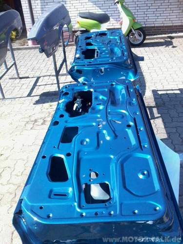

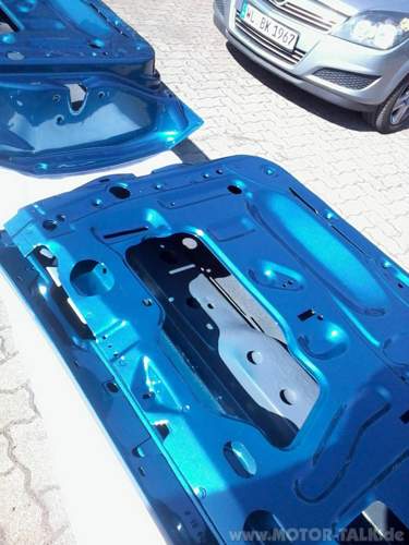

Tadaaaa! Die ersten Teile sind blau gespritzt. Die Innenseiten der Türen und die Innenseiten und Falzen der Kotflügel.
Das geht jetzt in den nächsten Tagen fröhlich weiter.
Die Teile hatte der Lackierer nach dem Trocknen extra raus in die Sonne geschafft um den Farbton genau zu testen.
Es ist ein atemberaubendes blau! Wie gesagt ist es nicht ganz genau Acapulco blue, sonern ein wenig dunkler als der Originalton, aber ebenfalls mit einem sehr hohen Anteil an Metallicpulver. Das ganze sieht so "seventies" aus wie nur irgendwas! Der Ton springt einen förmlich an, ohne dabei quietschig oder aufdringlich auszusehen.
Das wird mit dem silbernen Akzentton und Dekorstreifen Granate aussehen!
