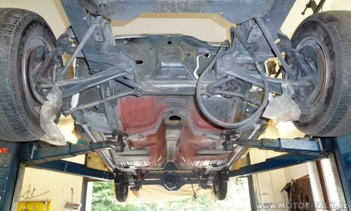

Gestern wurden Unterboden und Motorraum des Mustang zuerst noch mal mit Epoxy grundiert und dann lackiert. Der Motorraum, seitliche Stehwände, Federdome und die Spritzwand wurden in 90% Seidenschwarz gespritzt, der Boden in schwarzem Chassislack von Branth Chemie in Doppelschicht naß in naß. Auch im Motorraum wurden wegen des höheren Belastungsgrades 2 Lagen gespritzt. Der seidenmatte Lack kommt fertig mit Mattierungszusatz von Glasurit.
Hier auf dem Foto noch der finale Zustand vor der Lacke.

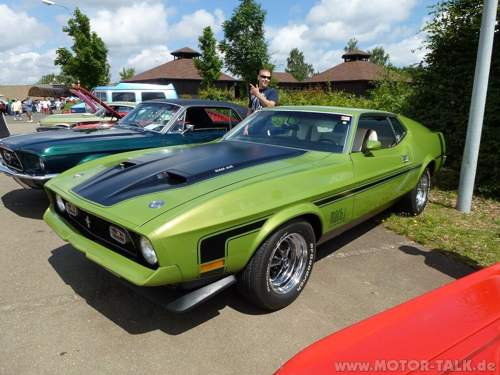

Da fällt mir ein da hab ich auch noch was dass ich hier teilen wollte:
Gesehen auf dem Motor Weekend auf der Spangdahlem US Base 🙂
P1020450
P1020452
P1020454
War letzen Freitag auf einem US-Car Treffen und hab
dort dieses nette Paar angetroffen.
Sind leider nur Handyfotos.

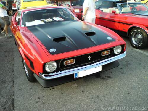

Am linken ist hinten der Boss 351 Aufkleber, kannst du als Spezialist
sagen ob das wirklich einer ist?
Es waren zwar hinter Scheibe Broschüren ausgelegt, allerdings nur allgemeine
zu den Mustangs dieser Jahre.
Mfg Martin

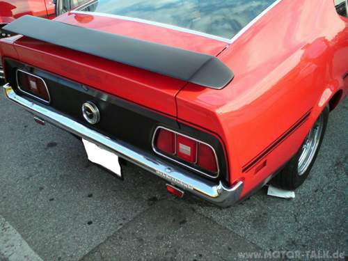

Ja, ist einer. Ich kenne den Besitzer aus Österreich aus dem 7173Mustangsforum. Er war auch eine zeitlang im Dr. Mustangforum aktiv, fand aber mehr gleichgesinnte beim 7173. Dieser Boss ist ebenfalls eine Totalresto. Das Auto ist ebenfalls mit viel Detailarbeit in einen neuwagenähnlichen Originalzustand gebracht worden. Der Wagen stammt ursprünglich aus der Schweiz und wurde soweit ich mich erinnern kann auch original da verkauft. Der Besitzer, Abudi, hat mit der Restaurierung ungefähr zur gleichen Zeit angefangen wie ich. Er ist schneller fertig geworden, da er alle Karosseriearbeiten selber gemacht hat und dadurch nicht so mit der Zeit ins Schlingern gekommen ist wie ich. Dafür hat beim Boss die Lackierung recht lange gedauert. Der Convertible gehört ebenfalls ihm.
Sieh mal einer an, da merkt man wie klein die Welt doch ist.
Die beiden Autos standen wirklich 1A dort, vom Unterboden des
Boss 351 hätte ich bedenkenlos gegessen🙂.
Ich hab den Besitzer dort leider nicht gesehen sonst hätte ich
ihn persönlich gefragt.
Mfg Martin
Bei 1.806 gebauten Boss 351, bevor Ford den Stecker für immer zog, gehört ein solch topp gemachtes Pferdchen zu den seltensten Mustangs und erzielt heute Spitzenpreise - durchaus jenseits der 50.000 Euro in diesem Zustand. Ein Mach 1 ist nicht ganz so wertvoll. Gleichzeitig ist der Boss 351 einer der stärksten Mustangs. Seine Leistungsdaten wurden erst in jüngerer Vergangenheit bei den aktuellen Modellen übertroffen. Der Boss-Motor wurde damals wegen der Versicherungen schamlos untertrieben mit 330 PS angegeben. Leistungsprüfstandstests aus der Zeit damals attestieren dem Wagen weit über 400 PS ab Werk. Die meisten experten von damals reden von etwa 440 PS (damals noch SAE) und benutzten in Bezug auf die Werksangabe den Begriff "grossly underrated". Er marschiert laut Car and Driver in 5,8 sec. von null auf 60 mph und durcheilt die Viertelmeile in 14,2 sec., was für die damalige Zeit sehr ordentliche Werte für ein Serienauto waren.

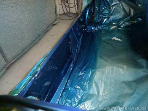

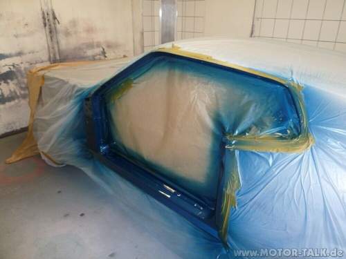

Nachdem ich ja neulich Bilder von den bereits blau gefärbten Innenseiten der Türen und der Kotflügel gezeigt hatte, sind nun der Innenraum, der Maschinenraum und der Unterboden fertig lackiert. Die Radkästen wurden im Wurfbereich der Räder mit einem elastischen, überlackierbaren Bodyschutz bespritzt. Dieser wurde dann mit Chassislack 2x überlackiert - so wie der Rest des Unterwagens. Ausgespart wurden die Hinterachse und die vorderen Radaufhängungen, da diese zu einem späteren Zeitpunkt ausgebaut und überholt werden. Diese Teile werden später lackiert.

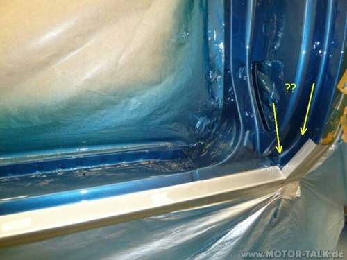

Nun sind die ganzen Karosseriefalze dran. Da der Wagen für die Außenlackierung wieder blechmäßig komplett montiert wird und danach auch nicht wieder zerlegt wird, müssen alle Bereiche, die später nicht mehr oder nur schlecht erreicht werden können, fertig lackiert werden.
Das wären eben die Innenseiten des Kofferraums (ohne den Boden) und der Klappenfalz sowie die Türfalze, A- und B-Säule und die Einstiegbereiche der Schweller. Siehe Bilder.
Als nächstes folgen Innenseite der Motorhaube, Innenseite der Kofferklappe, Türscharniere und äußere Abauteile.

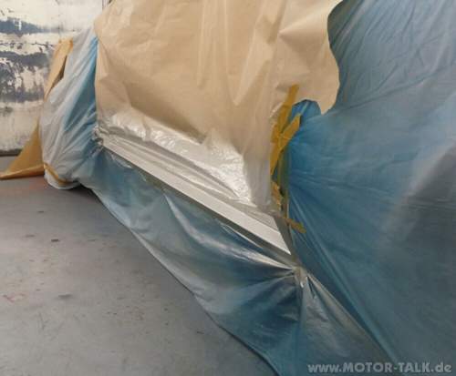

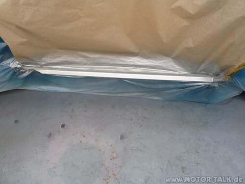

Wo wir gerade dabei sind: soeben sind die Einstiegsbereiche an der Oberkante der Schweller in silber lackiert worden.
Dieser Teil ist recht aufwendig, da auf dem Lackierband bei Ford nicht nur stur der Außenbereich mit dem argent (oder auf hellen Autos mattschwarz) lackiert wurde, sondern die Sichtkante bis in die Falze hinein auch silber war. Der Schweller ist original bis zur ersten Sicke silber gewesen und die Kante der B-Säule etwa einen Fingerbreit, bis zur höhe der Zierleiste. Man sollte beim Blick in den Türspalt bei geschlossener Tür keine Hauptfarbe sehen.
Alle Mach 1 hatten dieses Lackierungsmuster, Hauptfarbe oben, Akzentfarbe unten.
Das Nachbilden ist mit den modernen Lacken nicht ganz einfach, da wesentlich häufiger als mit einem Einschichtlack abgeklebt und zwischengeschliffen werden muß. Die Nachbildung dieser kleinen Eigenheiten des Vorbildes kostet somit extra Arbeit und Geld.
P1050480
P1050481
So sieht das dann aus.
