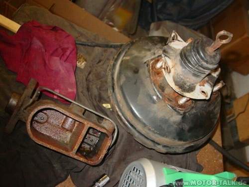

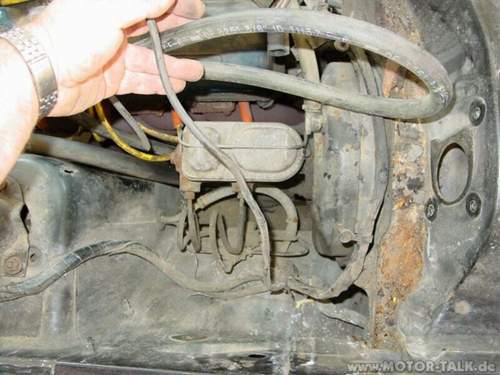

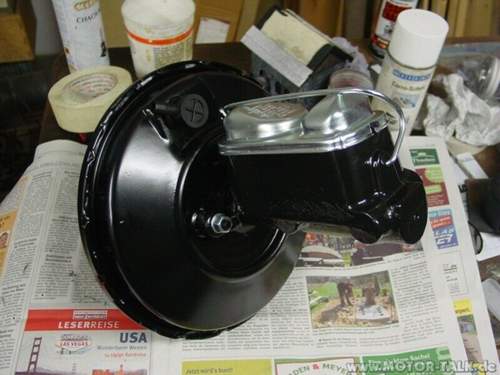

Brake Booster die 2.:
Vor etwa einer Woche ist der Booster von Cardone/Rockauto von der Runderneuerung zurückgekommen.
Das ganze hat etwa 14 Tage gedauert, wobei die eigentliche Überholung lediglich 2 tage dauerte...
Wir erinnern uns: Bremskraftverstärker für gewisse Fahrzeuge sind mittlerweile so rar, daß keine überholbaren Pfand-/Tauschteile mehr zur Verfügung stehen. Es werden nur noch Kundenteile überholt und zurückgeschickt.
Der Booster wurde bei Cardone in Philadelpha gereinigt und gestrahlt und sämtlich Teile im Innenleben wurden erneuert. Einziges nicht erneuertes Teil ist die Nylonplatte, die zwischen Booster und Karosse sitzt. Diese ist an einigen Stellen gerissen. Da es auch für Geld und gute Worte kein Ersatzteil gibt, werde ich das Altteil notgedrungen wieder einbauen. Die Beschädigung wird die Funktion nicht beeinträchtigen.
Der Booster kam in gestrahltem, unlackiertem Zustand zurück. Ich habe ihn heute neu lackiert. Dafür habe ich einen speziellen Bremssattellack benutzt, der extrem widerstandsfähig gegen Bremsflüssigkeit ist. Der Booster und der Hauptzylinder sind ab Werk schwarz lackiert gewesen. Der simple Werks-Maschinenlack löste sich bei Austritt von ein paar Tropfen Bremsflüssigkeit schnell und der Normalzustand war ein rostiger Hauptzylinder und ein ebensolcher Booster. Das kann nun nicht mehr passieren und ich hoffe mal auf ein langlebiges seidenschwarz...
Den Deckel des HBZ habe ich verzinken lassen. Er wäre eigentlich auch schwarz gewesen, aber die Problematik mit dem Rost ließ mir diese Lösung dauerhafter erscheinen. Der HBZ selber ist ein Neuteil.
Bilder:
01. Urzustand (eingebaut)
02. Urzustand (Werkbank)
03. Überholt und lackiert
04. Der originale "BENDIX"-Schriftzug ist noch sichtbar
05. Draufsicht mit dem in den Innenraum ragenden Pedalanschluß
06. Das neue Vakuumrückschlagventil

Hi, Ich geh mal davon aus mit Nylonplate meinst das weiße in Bild2.
Nun ja, du könntest das Ding einfach mit zu den nächsten Kunststofffritzen nehmen und fragen ob sie so en Nylon (sieht recht weich und flexibel aus für nylon) als bulk ware da haben.
ansonsten da ja nicht der boot vom brake booster rod betroffen ist, könntest vllt wirklich mit ner bulkware nylon ware da noch was retten können, nicht das da Feuchtigkeit eindringt.
Ja, das ist es. Es ist keine Dichtung. Eigentlich hält diese Platte mit dem daran befindlichen Kragen den Boot der Pedalstange fest. Ich hatte ursprünglich den Gedanken, das Ding aus Messing nachzubauen, aber die Beschädigung beinträchtigt die Funktion nicht und sichtbar ist es auch nicht. Daher lasse ich das so. Es wird einfach wieder zwischen Karosse und Booster geklemmt.
ahh ok also ist der Boot doch daran befestigt, dann geht das natürlich nicht 🙁 schade.
En versuch wars wert, dann könnt ich wenigstens damit angeben das ein Teil in deinem Auto auf meinem Mist gewachsen ist 🙂
magst en kleinen Bericht über Cardone's service im Ersatzteile thread schreiben?

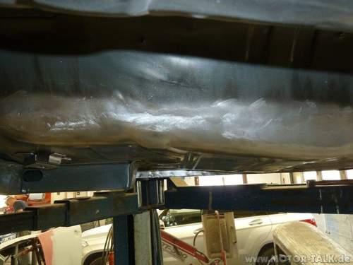

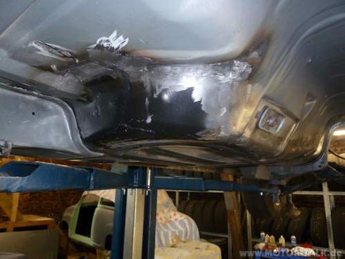

Ich habe heute Fotos bekommen von den aktuellen Arbeiten und denen des letzten halben Jahres. Die wollte ich Euch nicht vorenthalten und natürlich auch zeigen, daß während ich nichts wesentliches mehr zu tun habe, die Karosseriearbeiten langsam aber stetig vorangingen und weiter gehen.
Im Augenblick sind gerade die Türen im Feinschliff. Parallel dazu laufen die letzten Arbeiten am Unterboden. Die neuen Bodenwannen sind ja schon letztes Jahr reingekommen, aber die Nähte waren immer noch sichtbar, so daß erkennbar war, daß es sich um neu eingeschweißte Bleche handelt. Da das nicht so schön ist und bei dem später in schwarzem Chassislack lackierten Unterboden auffallen würde, wurden alle Nähte geschliffen und gezinnt. Um der Perfektion noch die Krone aufzusetzen wurde das ganze auch noch gespachtelt, so daß auch für den Experten die Reparatur nicht mehr erkennbar ist.
Zu den Bildern:
01. Gut sichtbar der absolut neuwertige Unterboden mit den Unterzügen. Das helle Material, an dem gerade gearbeitet wird, ist das Zinn.
02. Die fertig gezinnte Naht der Bodenbleche. Die Feinheiten werden noch gespachtelt.
03. Die Fußwanne der Rücksitze, von der Hinterachse aus gesehen. Gut sichtbar die neue Ankerplatte der Sicherheitsgurte.
04. Gurtankerplatte. Die alte war durch Pfuscharbeiten und einschneiden von metrischen Gewinden völlig versaut.
05. Crossmember Nr. 2. Der Träger war rechts durch einen Unfallschaden beschädigt und daran war herumgebraten worden. Alles wurde gerichtet, geschliffen und gezinnt. Ich hoffe, daß das Fahrwerk sich einwandfre wieder einstellen läßt.
