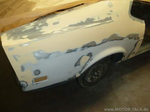

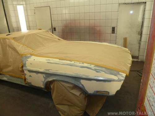

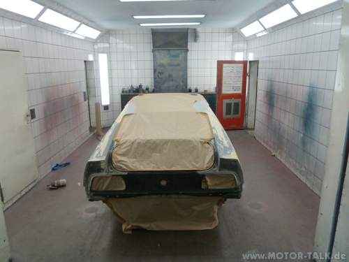

Vor einigen Wochen hat der Wagen seine finale Karosserieform bekommen und die Feinheiten wurden gezinnt und mit einem Feinspachtel geglättet. Dieser wird fast vollständig wieder heruntergeschliffen, so daß nur eine dünne Schicht bleibt. Danach kommt ein Rostschutzprimer über die Karosse, zum Schutz der Stellen, die nach dem Schliff keine Grundierung mehr haben. Darüber wird ein hellgrauer, fast weißer Spritzspachtel oder Dickschichtfüller gespritzt, der wiederum von Hand komplett glattgeschliffen wird. Danach hat man eine pefekt ebene Karosserie.
Besonders das Schleifen ist eine Schweinearbeit! Alle Feinschliffe werden von Hand trocken auf Block durchgeführt.
Bilder:
01. Das neu eingesetzte Seitenteil. Oben in dem gelben Teil ist die dünne Schicht Spachtel über der Zinn-Naht zu sehen. Am weiteren Teil kann man deutlich sehen, daß der Spachtel fast ganz wieder heruntergeschliffen wurde, da das Blech da eben war.
02. Heckansicht in der Spritzkabine vor dem Spritzspachtelauftrag.
03. Das gleiche für die Vorderkotflügel. Die Teile sind schwer zu handhaben, da extrem groß.
04. In der Spritzkabine
05. Der Dickschichtfüller auf dem Dach

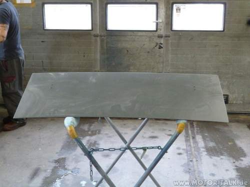

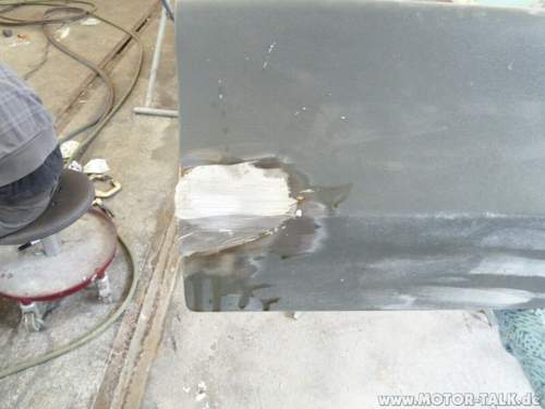

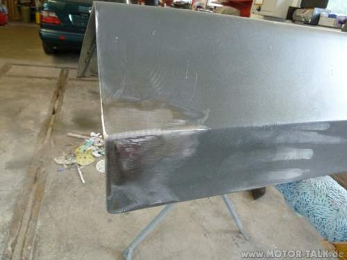

Die Kofferraumklappe war anfangs ein Wackelkandidat, ob sie getauscht werden sollte oder nicht. Sie hatte innen ein wenig Flugrost, der beim Strahlen ganz gut entfernt werden konnte. Problematischer war die miese Paßform. Der Deckel hatte eine andere Wölbung als die hinteren Seitenteile. Die Kontur lief nicht schön und alle Kanten waren unzufriedenstellend. Umfangreiche Bigemanöver an den Rändern der Klappe und einem gezielten Zinnauftrag auf der Konturkante der Kofferraumöffnung brachten deutliche Besserung.
Auch die hintere Kante der Klappe und die darin befindliche Sicke harmonierten nicht mit dem Heckteil und den Endspitzenkappen. Die Klappe stand zu weit hinten über, besonders links.
Da die Klappe sich dort wegen der sehr robusten Unterstruktur nicht biegen läßt, wurde kurzerhand mit einer Hydraulischen Preßvorrichtung die ganze Heckpartie nach außen gezogen, so lange bis es paßte. Die Feinheiten an der Kante wurden dann noch mit Zinn konturiert.
Einen Preis für Karosseriebaukunst gewinnt der Wagen damit nicht, aber es ist um Längen besser, als die miese Passung, mit denen die Wagen in Dearborn vom Band purzelten.
Dort wurden mies laufende Konturen an den Kofferdeckeln mittels geschickter Aufbringung der Mach 1-Aufkleber und -Streifen kaschiert. Die Klappe ist auch nur in ganz engem Rahmen einstellbar, da die Scharniere wagenseitig eingeschweißt und nicht geschraubt sind.
Sichtbar auf der Klappe sind ebenfalls die Löcher für den als Händleroption installierten Heckflügel. Kein Mach 1 hatte ihn ab Werk (gab es nur beim Boss 351), aber kaum einer wurde ohne die Flosse verkauft. Die Händler verdienten mit dem Verbauen der Optionen ein nettes Zubrot. Es gab auch ab Werk kein Radio. Das war ebenfalls eine "dealer-installed option".
Bilder:
01. Der Deckel, wie er vom Strahlemann kam. In dunkelgrauem Epoxyprimer.
02. Verändern der Sickenkontur mit Zinn.
03. Verschleifen und Spachteln der Aufzinnung
04. Der komplett gespachtelte Deckel.
05. Unmittelbar vorm Grundieren und Füllern

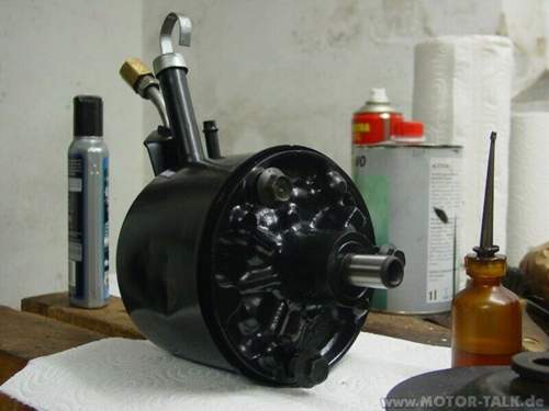

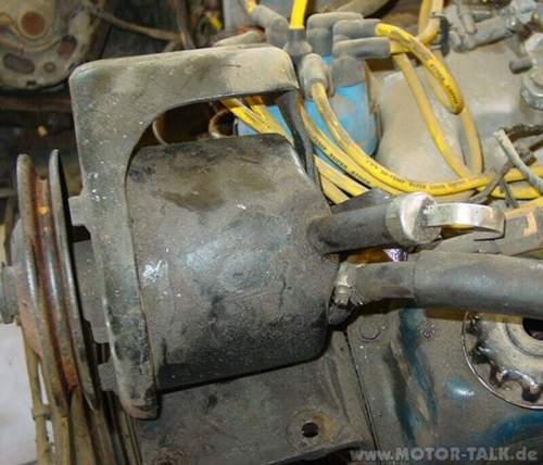

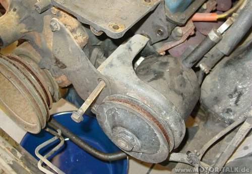

Momentan bearbeite ich gerade die Gaspedalmimik und suche in den Teilekisten das neue Pedalgummi, das ich laut meiner Teiledatenbank schon gekauft hatte. Leider weiß ich nicht mehr, in welcher Kiste es ist. es wird Zeit, daß der Wagen langsam wieder zusammengebaut wird. Dieses Teilesammelsurium macht mich irre!
In der letzten Woche habe ich an der Servopumpe gearbeitet. 1971 verbaute Ford keine Saginaw-Pumpen, die erst ab 72 eingesetzt wurden, sondern eine Gemeinschaftsentwicklung von Ford und Thompson, die etwas anders aussieht als wir es aus den meisten unserer sonstigen Autos kennen.
Da offensichtlich in den letzten 40 Jahren keiner an der Pumpe gemurkst hat, war der originale, versiffte Data Tag noch daran. Auf dem ist nach der Reinigung zu sehen, daß die Pumpe in der 30. Woche 1970 hergestellt wurde. Das war Ende Juli. Der Wagen wurde Anfang der 2. Septemberwoche gebaut. Die Pumpe ist also matching numbers, da sie glaubhaft in die Fertigungshistorie paßt. Das "W" bedeutet, daß die Pumpe von TRW zugeliefert wurde.
Die Pumpe sah äußerlich verheerend aus und ich rechnete mit dem schlimmsten, aber außer einem Haufen Dreck war die Pumpe in gutem Zustand. Sie hat kein Spiel, sie pumpt, macht keine Geräusche und ist pottdicht.
Somit wurde sie gründlich gereinigt, geprüft, lackiert und nach Spezifikation wieder zusammengebaut. Die Riemenscheibe ist ungewöhnlicherweise ohne jede Führung aufgepreßt und nicht geschraubt. Die muß noch gestrahlt und lackiert werden. Für das Wiederaufpressen wird ein 3/8-Bolzen vorne in die Welle gedreht und als Widerlager für die Preßbuchse benutzt. das Gewinde war verrostet und ich habe es mit reichlich Öl und Graphit und einem 3/8"-16 Gewindebohrer wieder gängig gemacht. Nun sollte das Aufpressen der Scheibe ein Kinderspiel sein.
Danach kann sie dann wieder eingebaut werden...:D

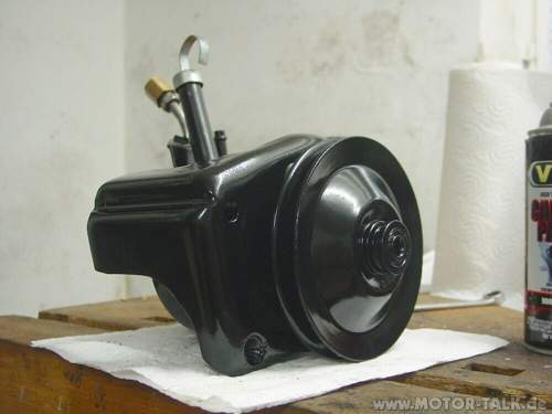

Themenstarteram 26. Mai 2012 um 13:21
Die Riemenscheibe und der Montagerahmen sind ebenfalls fertig lackiert. Ich habe heute die Riemenscheibe wieder aufgepreßt und den Pumpenhalter verschraubt. Der mußte erst befestigt werden, bevor die Riemenscheibe aufgesetzt wird, denn sonst bekommt man die Bolzen nicht mehr rein.

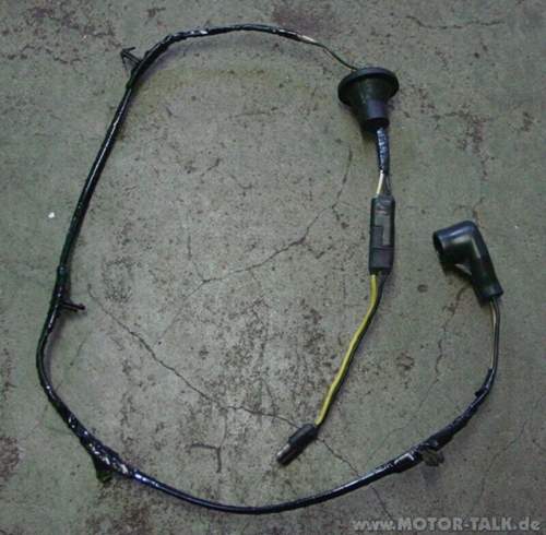

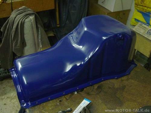

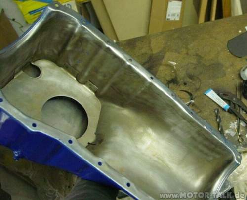

Motorölwanne entschlammt, gereinigt, gesandstrahlt und in Ford Corporate Blue lackiert. Das vermackte Ablaßschraubengewinde (1/2") geglättet und umgeschnitten auf 9/16".
Tankgeberverkabelung von Dreck und Unterbodenschutz gereinigt, geprüft und neu gewickelt.

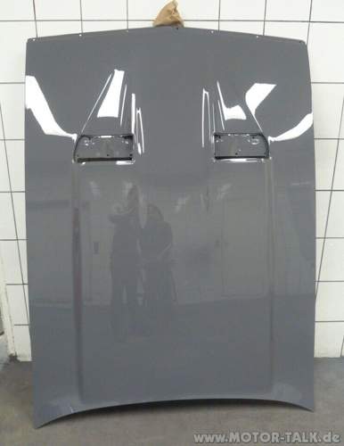

Wir nähern uns im Karosseriebereich mit großen Schritten der eigentlichen Lackierung. Die Arbeiten laufen im Augenblick zügig voran.
Spachteln, Feinschliff, Füllern, etc sind fertig, inclusive der Kleinteile, ausgenommen der Stoßstange vorn, die eine separate Baustelle ist.
Die ersten Teile haben gestern und heute ihren "Show Coat" bekommen. Das ist eine hochglänzende Lackierung in Dunkelgrau, die bei heller Beleuchtung die letzten, feinen Unebenheiten offenbart.
Gleichzeitig schreibt Glasurit diesen dunkelgrauen Ton als Unterlack für das Acapulco Blue in Reihe 90 Lack vor.
So etwas ist bei normalen Lackierungen unüblich und wird nur bei besonders anspruchsvollen Projekten gemacht. Ich bin da ein bißchen zwiegespalten. Einerseits eine tolle und absolut professionelle Arbeit, andererseits fernab von Original, denn so perfekt war kein Mustang ab Dearborn je lackiert! Aber bewußt pfuschen ist natürlich auch ein zweischneidiges Schwert. Diese Problematik zog sich aber von vornherein durch das Projekt. Wie viel und wie perfekt ist original? Viele Teile am Wagen werden besser sein als sie neu je waren...
Mit Showcoat behandelt wurden bis jetzt: Motorhaube, Ram-Air-Hutzen, beide Kotflügel, Fahrertür. Nächste Woche geht es weiter mit Kofferdeckel, Spiegeln, Kleinteilen und möglicherweise noch der Karosse, wenn alles klappt.
Ist am ende alles okay, wird vom Showcoat mit feinem 800er oder gar 1200er Wasserschleifpapier der Glanz gebrochen und das ist dann schon die Oberfläche für den Lack, der auf diese dunkelgraue Fläche gespritzt wird.
Bild: NASA Ram-Air-Haube in der Lackierzelle
edit: die Haubenfrontleiste haben wir noch mal abgenommen. Die mußte noch mal ihre Kante mit Knetmetall nochmodelliert bekommen, da das Ding ein wenig wellig war. Nur minimal aber man schaut da von oben halt direkt drauf...
Hood-show-coat
