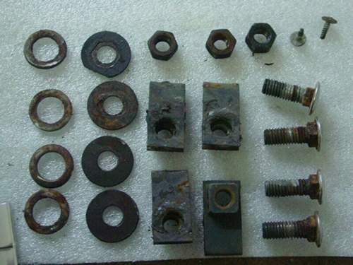

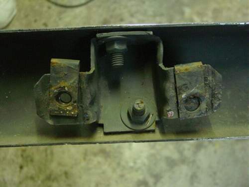

Im Gegensatz zu vorne hat der Mach 1 hinten eine verchromte Metallstoßstange. Diese ist noch in der Ausführung VOR den 5 mph Federal Bumpers und somit recht einfach gehalten. Als ich den Wagen kaufte, hatten die beiden hinteren Wagenecken bereits beide Feindkontakt. Die Blechverformungen in der Stoßstangenaussparung am Wagen sind mittlerweile behoben, die alte Stoßstange selber hatte aber auch diverse Knicke und Dellen und war nicht mehr zu gebrauchen.
Die Schrauben waren von einem der Vorbesitzer wohl mal getauscht worden und dabei wurden falsche, metrische aus dem Baumarkt benutzt. Als Ergebnis waren alle Gewinde hin und die Aufnahmepunkte an der Karosse ausgefressen da auch die Dichtungsscheiben nicht eingesetzt wurden, die normalerweise das Wasser aus dem Kofferraum halten sollen.

02.) Stoßstangenhalter mit falschen Schrauben montiert
03.) alte Stoßstangenbefestigungsschrauben

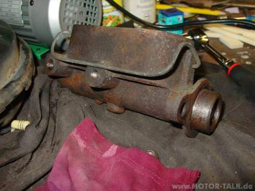

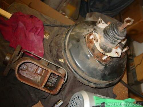

Eigentlich wollte ich Euch heute mit der Überholung/Erneuerung der Bremskraftverstärker/Hauptbremszylinder-Einheit beglücken. Eines der wenigen Teile, die noch nicht fertig gebastelt und noch unberührt und siffig sind. Sowohl HBZ als auch BKV funktionierten noch, waren aber ein wenig inkontinent und nach 40 Jahren irgendwie verschlissen. Der Dichtungsbalg zur Betätigungsstange ist knüppelhart, die Führungen haben Spiel und die Servoleistung läßt zu wünschen übrig. Der HBZ scheint undicht zu sein und Flüssigkeit sickert durch die Betätigungsöffnung in den BKV und läuft unten am selbigen hinunter. Da sich dadurch an allen Teilen in der Nähe davon die Farbe gelöst hat, kam es hier zu Korrosion. Das soll sich bitte ändern und alles soll wie neu werden!
Man kann den HBZ mittels Kit überholen, aber vor dem Hintergrund, daß ein fabrikneuer (kein überholter) bei Rockauto knapp 30 Dollar kostet, erscheint mir die Arbeit zur Überholung wirtschaftlich sinnlos. Dafür mache ich mir nicht die Hände dreckig und fummle stundenlang rum...
Also wird getauscht.
Gleiches habe ich mir eigentlich auch für den BKV vorgestellt, aber da machte mir Rockauto - oder genauer gesagt deren Lieferanten - einen Strich durch die Rechnung. Der BKV 54-73402 ist zwar bei Cardone noch gelistet, aber da keine Cores mehr zur Verfügung stehen, ist nur noch die Aufarbeitung eines eingesandten Altteils möglich. Ursache dafür ist die stetige Nachfrage nach Restaurierungsgütern für alte Autos (in diesem Falle Mustangs). Die Dinger sind durch den Oldtimerboom so beliebt, daß die Nachfrage nach Restaurierungsteilen mittlerweile den vorhandenen aufarbeitungsfähigen Altteilbestand übersteigt. Eine Entwicklung, die ich mit großer Sorge sehe, denn sie umfaßt mittlerweile auch andere Teilegruppen. Seit etwa 2005 laufen kontinuierlich Teile für richtige Autos aus den Lieferprogrammen. Wenn nicht ein Reproteilefabrikant sich des Engpasses annimmt, laufen wir unangenehmen Zeiten entgegen, die wir altes Blech pflegen! Wenn die Engstellen sich schon bei Mainstreamkisten wie Mustangs zeigen, möchte ich gar nicht wissen wo die Teileverfügbarkeit für Lincolns hinsteuert.
Bedenklich ist besonders die Tatsache, daß es sich hierbei um Mechanikteile handelt, die für amerikanische Autos immer problemlos lieferbar waren. Möglicherweise ist der Leitsatz "die Teileversorgung für mechanische Ersatzteile bei US-Autos ist hervorragend" revidierungsbedürftig...

Und, Spechti, was machst du nun mit dem BKV?
In die Staaten schicken oder mit Teilen selber überholen?
Die einzige Möglichkeit, an einen runderneuerten BKV zu kommen ist, das Teil in die Staaten zu Cardone zu schicken und dort aufarbeiten zu lassen. Kostet 90 Dollar plus 36 Euro Versandkosten und den Versand wieder zurück. Dauert zwar, ist aber akzeptabel.
Ich werde berichten. Ich schätze, an so etwas werden wir uns gewöhnen müssen...
